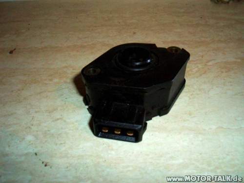

Das Drosselklapenpoti kann natürlich auch einen weg haben, lässt sich aber nicht richtig mit einem Digitalmultimeter feststellen, da bedarf es leider eines Oszilloskopes.
Das Poti kann ich also auch auseinanderschrauben? Oder wie meinst du putzen? War grad noch mal in der Garage und hab gesehen daß außen das ganze Poti inklusive Stecker und Kabel (soweit ich jetzt mit ner Lampe gesehen habe) komplett mit Öl zugeschmiert sind!! :eek::eek::eek:
Wie geht denn sowas? JETZT mach ich mir Sorgen! :(
Ok, hab grad gelesen das man den Poti nicht zerlegen sollte :)
Aber woher kommt außen das ganze Öl?? Die Kurbelgehäuseentlüftung hab ich schon kontrolliert, die ist sauber! :confused:

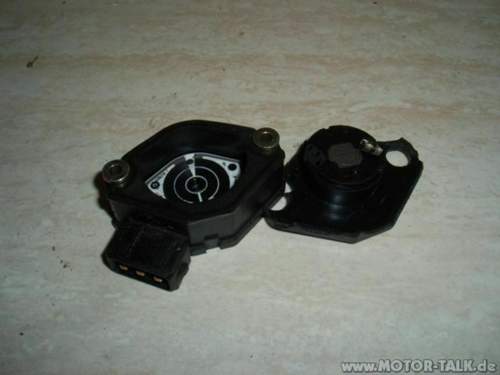

Nein das Poti kannst du nicht auseinanderschrauben, aber falls ihr darauf besteht kann ich euch zeigen wie das Teil von innen aussieht, ich mein altes Poti im Irrglauben auch zerlegt hat aber danach noch funktioniert zu meinen Glück, habs aber dann gewechselt.
In der Motor oder auch Kurbelwellenentlüftung befinden sich Öldämpfe.
Diese werde aus Umweltschutzgründen in den Ansaugtrakt gesogen.
Dort , also vor der Drosselklappe noch, kühlen sie zum Teil ab und werden zu öl.
DIese lager sich dann an der Drosselklappe ab....
...ond läuft durch die Lagerung der DK zum Poti, was darunter verschraubt ist.
So verschmutzt es dann.
Versuche es mit einer Dose Bremsenreiniger gut ab zusprühen.
Man kann es auch vom Stutzen Schrauben dazu.
Dann sieht man besser, wo es reinläuft.
Das Poti aber nach möglichkeit nicht öffnen!
