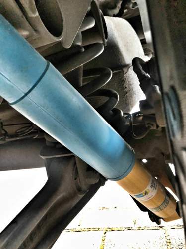

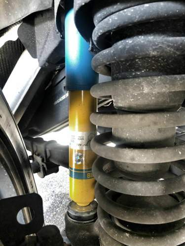

Hier mal ein Bild wegen der Größenverhältnisse des B6 (hinten) zum originalen MB-Dämpfer, der ja auch ein Bilstein ist. Vorn sind die Maße identisch.
Vielen Dank für eure Antworten!
Auf dem Bild sieht es jetzt so aus, als ob auch die B6 längere Dämpfer sind und die Feder im schlimmsten Fall rausspringen könnte?
Oder sehe Ich dies Falsch?

Auf dem einen Bild kann man die MB-Ersatzteilnummer lesen und auf dem anderen sieht man das Logo von Bilstein.
