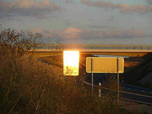

Meinst du etwa so:
Aber das ist ja ein Ding....genau soooooo. Nur waren mehrfach die gesamten Flächen nicht zu erkennen. Wie kommst Du an dieses Bild? Das finde ich ja toll. Vielen Dank.
Doch bewusst hat es wohl an diesem Tag kein Fahrer erlebt?
Das hab ich vorhin schnell gemacht, kurz vor Sonnenuntergang. Ist aber eine Kombination aus Spiegelung und Retroreflexion.
