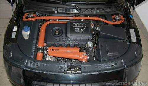

Hi leute,
mein Zylinderkopf am BAM hat wohl einen Riss, jetzt möchte ich einen AEB-Zylinderkopf draufschrauben, weil die ja angeblich haltbarer sein sollen und grössere Kanäle haben.
Kann mir jemand sagen ob die Nockenwellen von meinem BAM in den AEB-Kopf passen?
Würde der Zylinderkopfdeckel vom BAM passen oder brauch ich da ein spezielles AEB-Teil?
Gibts sonst noch wichtige dinge auf die ich achten muss?
Bitte um Hilfe.
Gruß Roland

Ja deine NW und Ventildeckel passen.
Mach dir mal gedanken über die Ansaugbrücke. Die BAM kannst du dann nicht mehr verwenden weil die nicht zur Kanalgröße der AEB-Einlässe passt.
Vielen dank, das hilft mir schon sehr weiter.
ja das mit de Brücke hab ich schon irgendwo gelesen, aber ich denke dass das nicht ganz so tragisch ist, es ist vielleicht nicht optimal, aber mir geht's vorerst mal darum dass die Schüssel wieder läuft und dass der Kopf haltbarer ist. Mehrleistung ist mir erstmal nicht so wichtig, und genug Luft wird er ja trotzdem bekommen. Oder gibt's da Probleme? Die Löcher für die schrauben werden ja passen, oder?
Gibts dann da ne originale die man nehmen kann oder braucht man da ne sonderlösung? Die vom sharan sieht ja irgendwie ganz anders aus, die wird wohl nicht passen?
Vielen dank nochmal.
Gruß Roland
Würde ich nicht machen. Da entstehen extrem ungünstige Verwirblungen durch die Kante. Dabei ist kein saubere Gemischbildung mehr gewährleistet.
Ich meine das es eine passende Originalbrücke vom Sharan gibt. Da bin ich aber nicht sicher. Da müsstest du selber mal das Netz durchforsten. Sonst kann man eine AGU Brücke nehmen. die geht aber zur anderen Seite und müsste umgeschweißt werden, zudem müßte man dabei auch andere Düsen verbauen, weil in die AGU Brücke dicke Düsen gehören.
Lohnt sich alles für dich nicht wirklich, da du ja eh keinen großen Turboumbau mit Kopfbearbeitung planst. Ich würde einfach nur schauen einen neuen BAM Kopf zu bekommen.
Ich würde auf jedenfall mal schauen ob dein Gasumbau so richtig durchgeführt/abgestimmt ist/wurde. Den halte ich persöhnlich für den Übertäter des Risses.

Ansaugbrücke aufschleifen müsste ja auch gehen, oder?
Gruß Roland
Hmm, heißt das das der AEB aufn APX passt? Weil wenn ja könnte ich ja von meinem A4 den ZK nehmen und auf meinen (wahrscheinlich) kaputten APX packen??
ja ich denke AEB wird dann auch auf APX passen. APX und BAM sollten ja wohl nahezu baugleich sein. und nen anderen Block werden die sicher nicht gegossen haben.
