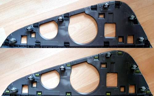

Wenn der Center getauscht worden ist, könnte die Verzerrung auch vom Abdeckgitter bzw. dessen Grundträger kommen. Da klappert oder rasselt gerne mal was. Wie ist es bei Telefongesprächen, die laufen ja hauptsächlich über diesen LS?
Grundsätzlich sind die "B&O" LS so schlecht nun auch nicht, normaler Durchschnitt mit Luft nach oben und unten. Hab die bei meinem ersetzt und der Zugewinn wars wert. 3D und Surround habe ich deaktviert, dann sind die li/re HT im Armaturenbrett aus.

Türdämmung ist obligatorsich. Am Armaturenbrett läßt sich allenfalls mit Filz was an den Abdeckgittern bzw. Grundträgern machen. Zu den neuen HT und MT habe ich entsprechende Filter gesetzt, so paßt das wirklich gut.
Noch mehr geht natürlich immer ;)
