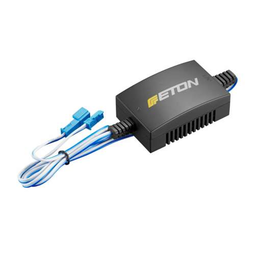

Ich habe mir gestern die https://www.eton-gmbh.com/.../ bestellt und wollte die Hochtöner in die Spiegeldreiecke machen.@fenrir1984 hast du zufällig den link zu dem Beitrag, du meintest das haben schon welche gemacht.Danke

Ich glaube normalerweise bohren die ein Loch mit dem Kreisschneider und rein mit dem hochtöner
Danke,so war auch mein Plan.

und wie wird der HT dann versorgt, da muß dann doch die Türverkleidung abgebaut werden, oder?
gruss
mucsaabo
Klar Tür verkleidung muss ab und Kabel vom turlautsprecher hoch zum hochtöner, dazwischen kommt je nachdem eine mehr oder weniger einfache Frequenzweiche oder Wiederstand

danke. Das hörte sich so einfach an, "Loch bohren und rein".

Genau ,wie Fenrir schon sagte.Bei den Eton B100w Lautsprechern muss wohl die Frequenzweiche eingebaut werden ,wenn die Lautsprecher über das normale Radio betrieben werden.der Einbau ist einfach
Ich habe die Eton mit Frequenzweichen damals in meinem F31 nachgerüstet, der Unterschied ist schon deutlich zu hören. Zeit- und Geldaufwand hält sich auch in Grenzen, ca. 1h und unter 200€ waren das in 2020.
