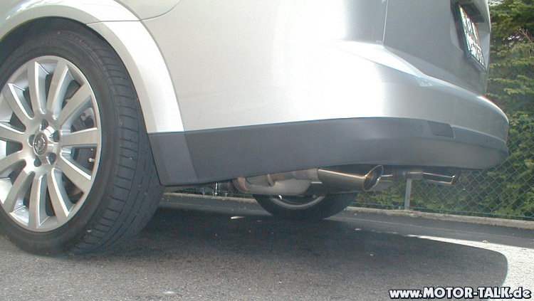

Das hört sich schlimmer an als es ist,es gibt Edelstahlanschweißrohre mit Krümmung nach unten in verschiedenen Durchmessern zu kaufen.Beim Signum Topf mit den ovalen Endstücken könnte man diese direkt an der Stelle wo das dünnere Rohr beginnt abtrennen
Signum Endtopf
dann die gekrümmten Rohre anschweißen(lassen) und fertig.Ich werde mal bei Bastuck anfragen wie das dann mit der EG-Genehmigung aussieht.Wie ist den allgemein das Interesse an solch einem Dämpfer,vielleicht würde Bastuck sowas ja auch fertig anbieten bei entsprechender Nachfrage.Ich denke das nicht jeder Caravanfahrer unbedingt 4 sichtbare Endrohre möchte.
Hallo zusammen, der Bastuck ESD Signum(zwei Rohr Oval) kann Problemlos an den Caravan montiert werden. Die Freigabe für Caravan habe ich von Bastuk(Schweiz) erhalten. Du musst dann nur die beiden Rohre etwas heizen und ein paar Grad nach unten biegen da sonst der Abgasstrahl direkt in die Heckschürze blässt und so etwas verschmelzen kann.
Arbeit für Montage und biegen ca. 15Minuten.
Gruss bgfeller

Zunächst einmal ist es erlaubt den Signum-ESD am Caravan zu verbauen. Die Typ-Genehmigung ist, wie bereits geschrieben, für beide gleich :).
Für mich stellte sich damals allerdings die Frage mit den Endrohren genau andersherum.
Ich hatte schon die OPC-Line Hecklippe verbaut und wollte dort nun auch einen sportlichen ESD sehen können.
Die offizielle Caravan-Version von Bastuck, mit den 4 ungebördelten Endrohren sagte mir aber gar nicht zu, von daher habe ich mit einigen Hersteller bzw Anbietern, also auch Bastuck selber, meinem lokalen Bastuckhändler und dem TÜV Kontakt aufgenommen und einfach alle so lange genervt und befragt bis ich ein Ergebnis hatte (Details hier & Bilder vom Ergebnis über meine Signatur).
Fazit: An meinem Vectravan wurde der Signum-ESD mit verlängerten Endrohren verbaut.
