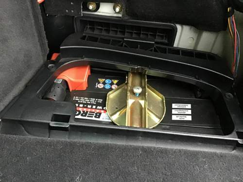

Mein 325xi-Touring hat die Batterie im Kofferraum.
Die Originalbatterie hatte 70 Ah und hat in meinem 325xi-A ca. 8,5 Jahre gehalten.
Die habe ich durch eine Berga Power Block 100 Ah ersetzt, die ist bereits 11,5 Jahre alt und schwächelt bisher nicht.
Auf jeden Fall unbedingt vorher prüfen, ob die vorgesehene Batterie bezüglich Breite und Höhe mit der vorhandenen Batterie übereinstimmt und dann messen, ob auch eine längere Batterie passen würde.
Ich würde die größtmögliche Batterie wählen.

Auf der Batterie steht eine Typenbezeichnung. Gib die mal bei der Suche ein.
Z. B. G13, F17 etc.
Dann passt die auch.
Varta und Bosch lassen sich den Namen bezahlen, ohne entsprechenden Mehrwert, und mit Varta habe ich zudem schlechte Erfahrungen.
Berga und Moll sind aus eigener Erfahrung sehr empfehlenswert, Energizer hat auch einen guten Ruf.
