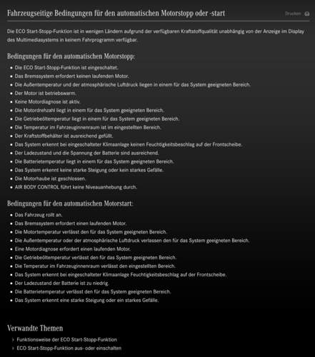

Das Lademanagment - von Continental programmiert - erkennt den neuen Akku automatisch.
Die Aktivierung vom S/S-System ist sehr stark von der Temp. des Akku sowie der Umgebungs-Temp. abhängig:
Bei Temp. ca. um den Gefrierpunkt kann es teilweise bis 50 km Fahrstrecke dauern bis das grüne ECO-Symbol leuchtet und der Motor selbst. abschaltet.
Bei Temp. von ca. > 10 Grad Celsius kommt das grüne ECO-Symbol im KI oftmals bereits nach weniger als 1 km Fahrstrecke.
Die Funktion des S/S wird durch über 200 Faktoren im Fahrzeug beeinflußt.
Continental - SW
S/S - Bedingungen
