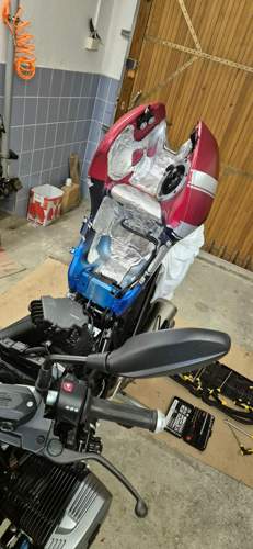

Hab mal eine Frage in die Runde. Muss ich für den Ausbau der Batterie bei meiner R nineT Pure wirklich das halbe Motorrad zerlegen? Also auch den Tank lösen? Zumindest wird das auf YouTube so gezeigt.

Na ja das halbe Motorrad ist es nicht, nur Sitzbank, Tank, Ansaugschnorchel müssen weg
Laut BMW ist das in 35 Minuten also 7 AWs erledigt (Batterie ersetzen)
@JoergFB schrieb am 5. November 2021 um 14:19:03 Uhr:
…ah ok, danke für die Info.

Ich würde noch darauf achten, dass die Zündung AUS ist, wenn man die Batterie aus / ein baut.
Soll angeblich nicht so toll für´s Steuergerät sein.
Immer, auch ohne STG.
