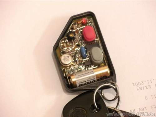

K.A. was ihr fuer FFBs habt, aber bei mir ist da eine Schraube zu loesen, dann kann man den Deckel abnehmen und die Batterie tauschen. Ist bei mir eine V23GA / GP23A / 8LR932 mit 12V Nennspannung und "anlernen" muss man da auch nichts wieder, weil der FFB-Chip jeweils eine eigene Kennung hat, die, einmal von der FFB-Steuerung gespeichert, nicht verloren gehen kann.
Interessant wird es allerdings beim Preis fuer die Batterie(en):
BMW: ca. EUR 5,- pro Stueck (muss meist vorher bestellt werden :eek: )
Versandhandel: EUR 0,50 - 2,50 pro Stueck plus Versand
Von der Qualitaet der Stabzellen her sehe ich keinen Unterscheid zwischen VARTA / Duracell / No Name - alles der gleiche Kram, die VARTA / Duracell haelt vielleicht einen Monat laenger, aber wen juckt das bei einer Zellenlebensdauer von knapp fuenf Jahren? (Und ich schliesse oft auf und zu!).

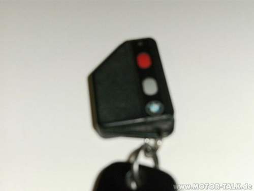

Das mag ja alles sein, aber wovon ich rede nun ein paar Bilder im Anhang ...
Davon ist zwar nur eins gut, aber das ist wohl das entscheidende!
Da haben wir schon mal das erste "Problem".....der TE hat keine nachgerüstete Funk-FB von BMW,er hat einen Fernbedienungsschlüssel!Da wird das anders gehandhabt....
Ne Betriebsanleitung hast du,oder?Wenn ned,da gibts eine im FAQ als PDF.Schau da mal rein,da is der Batteriewechsel für FB-Schlüssel beschrieben.
Und da ich gerade sehe,das er nen 2000er Compact hat,wird er ne Funkfernbedienung haben.Also defintiv im Schlüsselkopf integriert.
