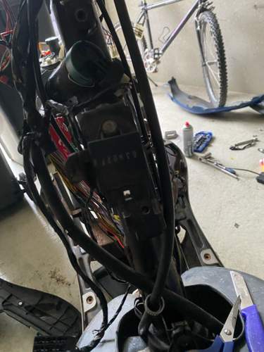

ich hatte jetzt seit längerem Probleme mit meiner Batterie. Ich habe schon zwei Batterien "verloren", da sie sich entladen haben. Ein bekannter vermutete, dass ich irgendwo einen Massefehler habe. Dann habe ich meinen Kompletten Kabelbaum auseinander genommen jedoch leider keinen Fund.
Nun habe ich mich dazu entschieden, Verbraucher abzustecken und zu schauen, ob bei einem dieser die Batterie nicht schnell entladen wird. Dann habe ich die Vergaserheizung ausgesteckt und siehe da, die Batterie sinkt nicht mehr auf 9 Volt.
Nun zu meiner Frage, wie genau kann ich prüfen ob es auch wirklich an der Vergaserheizung liegt bevor ich diese ersetze?
Kann es denn auch wirklich an dieser liegen?
Ich kenne mich wenn es um Elektrik geht wirklich kaum aus und würde mich auf ein paar Tipps sehr freuen :)

Also während die Zündung aus ist, hält die Batterie sich auch bei 12 V. Nur sobald ich die Zündung an mache, ist Sie direkt bei 10 V und entlädt sich dann so langsam. Und mit ausgestecktem Vergaserheizrelais tut sie das bei eingeschaltener Zündung nicht mehr.
Wenn das Relais angeschlossenem Relais brennt auch dir Zündung durch.
Im anhang ein Bild dieses Heizrelais

Hallo , hier muss ein Relais dazwischen geschaltet sein, entweder ist es verschmort, und die Kontakte sind verklebt, oder mechanisch das Kunststoff hat sich verformt, und klemmt die Kontakte zusammen, nur so was kanns sein,,
Falls das Relaise fehlt, weil keins war, empfehle ich eins dazwiwchen zuschalten, die V-Heizung geht ueber die Kontakte, die Spule bekommt Strom von Zuendschloss ein,, Minus-Masse nicht vergessen.

Mach' doch bitte einen Pfeil an das Bauteil, welches du als "Heizrelais" ansiehst.
Das rechteckige Teil ist der Regler und das runde Teil sollte das Blinkrelais sein. ;)

Also das Rechteckige mit der Nummer ist laut website „Steuergerät PIAGGIO Vergaserheizung“. Das Runde Teil ist das Zündschloss.

Das „Steuergerät PIAGGIO Vergaserheizung“ kannst du doch einfach abstecken. Und falls damit das Batterieentladeproblem beseitigt ist, kannst du in aller Ruhe ein Neuteil ordern. :)
Gruß Wolfi
