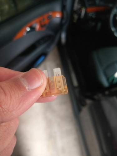

3. Sichtprüfung Sicherungen im Innenraum und im Motorraum soweit OK. Innenraum-Sicherungen 41, 42 habe ich abgezogen und angeschaut. Sahen OK aus.

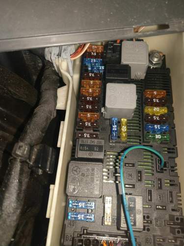

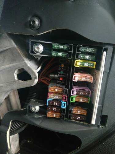

Hast du wirklich alle Sicherungen gecheckt, klingt für mich so als ob da ein Steuergerät nicht arbeitet.
War nur eine Sichtprüfung. Habe nur die Sicherungen 41 und 42 abgezogen und angeschaut. Kenne mich da bisher nicht wirklich aus. Heute muss mich zum Thema aufschlauen.
Imag5295
Imag5293
Imag5294
Im Kofferraum sind auch noch welche
Ich würde die Sicherungen auf Durchgang Prüfen....sind alt und somit kann Materialermüdung sein...Haarriss

Habe die Sicherungen im Kofferraum, Innenraum (Fahrerseite links) und im Motor auf Duchleitung überprüft. Sicherungen sind OK, da Multimeter überall gepiept hat. Im Motorraum bin ich an die Sicherungen f53=Relais Fanfaren und f56=Wischermotor nicht herangekommen. Sollten aber unkritisch sein.
