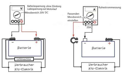

Meine Frau hat einen Golf 6 1.6 tdi Bj2012.
Heute Morgen war es wieder soweit das die Batterie leer.
Das Problem tritt alle ca. Alle 2-3 Monate auf und dann ist wieder Ruhe. Als erstes merkt man das die Lenkradbedienung nicht mehr funktioniert und das Radio sich nicht mehr ausschaltet wenn man den Schlüssel abzieht.
Letztes Jahr habe ich eine neue Batterie gekauft, brachte aber auch nichts.
Der Ladestrom ist knapp 14 Volt. Die Lichtmaschine bringt keine Fehlermeldung.
Hat jemand anderes auch die Probleme, wo könnte hier der Fehler liegen.

Wie oft wird der Wagen bewegt, km Woche, Monat,
steht er 4 Wochen und wird dann nur zum Brötchen holen gebraucht, 2 km fahrt, dann kann die batterie nicht mehr voll werden. Sie wird immer leerer . Dann evt. auch alles an, Sitzheizung, Heizbare Heckscheibe, Gebläse.
Lichtmaschine müßte so 13,8- 14,4 volt laden,
lass ihn im Stand laufen ,messen, dannalle Verbraucher an, Licht, Warnblinker ,heizbare Heckscheibe, Sitzheizung usw. , dann nochmal messen. stell die Werte mal ein.

Wenn die Batterie heute wieder voll ist, Messe ich nochmal. Haben wir beim letzten mal auch gemacht, und da passten die Werte.

@kangula schrieb am 12. Dezember 2016 um 11:52:27 Uhr:
[.....] Das Problem tritt alle ca. Alle 2-3 Monate auf und dann ist wieder Ruhe. Als erstes merkt man das [.....] das Radio sich nicht mehr ausschaltet wenn man den Schlüssel abzieht.
Da würde auch ich mit der Fehlersuche anfangen, denn das Radio schaltet sich nicht ab, weil die Batterie schwach ist, sondern andersherum wird ein Schuh daraus, die Batterie ist schwach/leer, weil das Radio sich nicht abschaltet.
Ist das ein Diesel mit Start+Stop Technik und was ist aktuell für eine Batterie verbaut, bitte Kapazität und Technologie (Klassisch, EFB, AGM) angeben.
