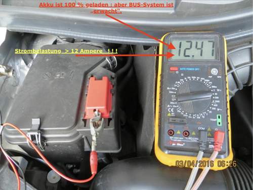

Beide Geräte sind technisch genau identisch.
Beim Time to Go wird lediglich die Beschriftung auf dem Ladegerät mit einer Zeitangabe für die verbleibende Ladezeit aufgedruckt.
Die" Haupt-Ladung" erfolgt immer in der Stufe mit der 3.LED hier wird ein stark entladener Akku mit dem genannten max. Ladestrom von 4,5 bis max. 5 Amp. geladen.
Die Stufe 3.LED beansprucht dadurch auch immer die längste verbleibende Restlaufzeit.
In der Stufe 4.LED erfolgt die kürzere Restladung bis 100 % Volladung.
Für @oldshat ist die Voreinstellung mit AGM immer zu empfehlen um den Akku durch die gehobene Ladespannung 14,70 Volt gründlich durchzuladen.
p.s.:
die Recond-Stufe ist nur mit größter Vorsicht für stark geschädigte - tiefentladene (tote) Akkus als letzte Rettung zu nutzen:
Hier wird die Ladespannung auf > 15,7 Volt gehoben, welche gesunde AGM-Akkus zu Tode kocht !!!
