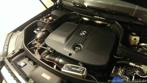

Ich habe das CTEC-Kabel seit 4 Jahren fest installiert und lade darüber den Akku einmal in der Woche voll auf. Ist wegen der Standheizung und lediglich 19 km Fahrstrecke einfach erforderlich.
Der Stecker ist zwischen den Kühlergrill-Lamellen fast unsichtbar und dank Abdeckkappe wasserdicht.

Auch ich verwende ein CTEC mit installierter Batteriesteckdose. Kein Problem mit Laden.
Danke allen / hab nun das CTEK Polar drin/dran samt dem kleinen, gut zu handhabenden Stecker...scheint eine auch im Winter vor dem Haus gut brauchbare Loesung zu werden !

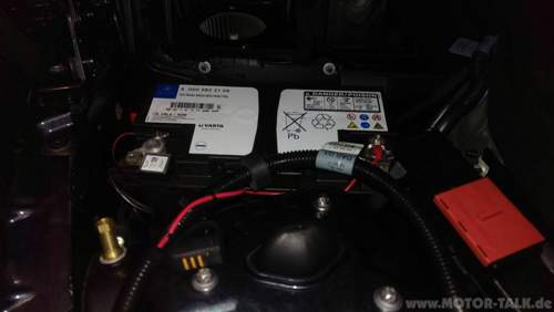

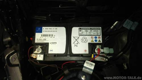

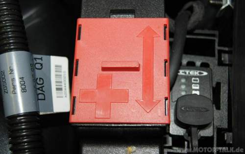

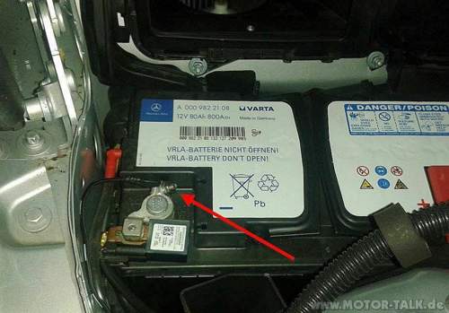

wegen häufigem Kurzstreckenbetrieb möchte ich auch das empfohlene CTEK Ladegerät mit einem festmontierten Komfort-Ladekabel an der Batterie im Motorraum anschließen, um die Batterie erforderlichenfalls nachladen zu können ohne mit dem Zangenkabel herumfummeln zu müssen.
Wo genau habt Ihr die Anschlüsse für das Ladegerät festgeschraubt ?
Am Pluspol der Batterie im Motorraum war das kein Problem, aber die Mutter an der Verschraubung des Minuspols geht nicht ab, da werksseitig speziell am oberen Ende gesichert (Schraube aufgespreizt). Den danebenliegenden Batteriekontakt an der Karosserie möchte ich ungern lösen, da dann ja die Batterie zumindest kurzfristig vom Bordnetz abgetrennt ist und ich nicht weiß, ob danach nicht wieder irgend etwas angelernt werden muss oder sonstwie eine Initialisierung stattfinden muss. Außerdem ist die Entfernung zum Pluspos dann schon deutlich größer, was auch Probleme mit der dem CTEK Gerät beiliegenden (kurzen) Kabelpeitsche macht.
Deshalb noch einmal meine Frage: Wo genau habt Ihr das Ladegerät-Anschlußkabel fest montiert ?
Danke im Voruas für Eure Antworten.
PS: Der GLK ist noch neu (12/2013).
Die diversen Threads hierzu habe ich schon, soweit gefunden, durchsucht, aber nirgendwo wird beschrieben, wo genau die Kabelösen des Anschlusskabels für das Ladegerät befestigt wurden, wenn stationär montiert.

hallo zusammen,
hänge mich an den post dran.
ist auch für mich von interesse. vllt. kann jemand ein bild hierzu reinstellen.
vielen dank vorab.
gruß leonardowe
Ergänzend möchte ich noch hinzufügen, dass ich wegen des Kurzstreckenbetriebs schon Probleme mit der Start-Stop-Automatik habe, da die Batterie (laut MB) bereits auf 56% entladen ist und deswegen die Start-Stop-Automatik abgeschaltet wird. Diese benötige zur Aktivierung mindestens 70% Ladezustand. Deswegen auch der Wunsch, ein Batterieladegerät anzuschliessen, da ich dafür nicht immer wieder in die Werkstatt fahren will.
