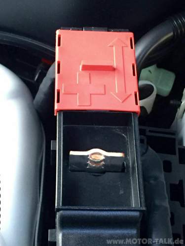

Zum Thema "Batterie laden" habe ich folgende Hinweise im Online-Betriebshandbuch bei MB gefunden:
1. Laden Sie keinesfalls die eingebaute Batterie, es sei denn, Sie benutzen ein von Mercedes-Benz geprüftes und freigegebenes Ladegerät. Diese Ladegeräte lassen das Laden im eingebauten Zustand zu. (Anmerkung von Hook2000: viele Mercedes Werkstätten nutzen selbst die Geräte von CTEK!)
2. Verwenden Sie nur Ladegeräte mit einer Begrenzung der Ladespannung auf max. 14,8 V.
3. Laden Sie die Batterie nur über den Fremdstart-Stützpunkt.

Moin Moin.
Kleines Update: Nachdem das Ladegerät ca. 18 Stunden am Fremdstart-Stützpunkt angeschlosen war und mir heute morgen der Ladevorgang mit "VOLL GELADEN" angezeigt wurde, habe ich das Gerät getrennt und eine kurze Testfahrt gemacht.
Nach ca. 2-3 km Fahrstrecke (bei 8° Aussentemperatur!) wurde das ECO Signal grün und zurück vor der Garage hat Start/Stop sofort funktioniert.
Morgen Früh wenn ich im Sportstudio bin werde ich noch die Standheizung mit der Abfahrtzeit zum Büro testen und dann berichten ob es geklappt hat.
Im Moment glaube ich aber nicht mehr das ich noch eine neue Batterie benötige (was nach nur 3 Jahren ja auch recht früh wäre).

hier jetzt mein finaler Erfahrungsbericht zum Ladegerät CETK MXS 7.0.
Nachdem ich in dieser Woche mehrere Tage auf Dienstreise war und mein GLK in der Garage stand, habe ich noch einmal das CETK MXS 7.0 über den Fremdstart-Stützpunkt an die Batterie gehängt und ein paar Tage dran gelassen.
Heute habe ich dann feststellen können, das die Start/Stop Funktion auf der nur 4 km kurzen Strecke zum Fitness-Studio schon nach ca. 3 km auf "grün" schaltete (wie beim ersten Test), was aber wohl eher mit erreichen der notwendigen Betriebstemperatur zusammenhing, als mit der jetzt vollen Batteriespannung.
Am Studio angekommen habe ich dann die Standheizung auf meine geplante Abfahrtzeit nach dem Training gestellt und siehe da als ich aus dem Studio kam konnte ich das leise "grummeln" der Standheizung hören und der Innenraum war angenehm warm.
Somit steht für mich fest, dass das CETK MXS 7.0 meiner Hauptbatterie neues Leben eingehaucht hat und ein Austausch (wie ich es erst befürchtet hatte) noch nicht notwendig ist. Nun werde ich das ganze weiter beobachten und die Batterie regelmäßig laden, wenn ich auf Dienstreise bin und den GLK nicht nutze.
