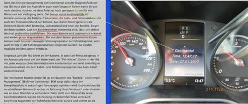

Jede Ladung und Entladung vom Starterakku muß über den IBS laufen:
https://www.youtube.com/watch?v=py5GWtSHwUY
Erklärung liegt bei min 03:12
I B S

@Pahul schrieb am 23. November 2020 um 17:07:15 Uhr:
Ist das Bild mit dem IBS aus einem 207?
Weil IMHO beim 207 nix wie im Video beschrieben angelernt/zurückgesetzt werden muss.
Sorry falsch
@jw61 schrieb am 23. November 2020 um 23:29:04 Uhr:
Spielt keine Rolle bei sämtl. MB-Modellen ist die Funkt. vom IBS anähernd identisch.
Wichtigste Funkt. für den Nutzer ist die Temp.-Steuerung:
Wenn Außentemp. annähernd 0 Grad herrschen, sollte der Starterakku 2 h nach Fahrtabschluß fast 100 % aufgeladen sein - entspr. > 12,85 V bis knapp 13,00 Volt *Ruhespannung *
Bei > 10 Grad liegt die Akku-Ruhespannung s.o. höchstens bei ca. 80 % -demzufolge die Ruhspannung
nur bei ca. 12,75 Volt.
Damit wäre der IBS noch brauchbar und nicht bereits wegen Fehleinstellung total in den Passiv-Zustand gefallen.

@Pahul schrieb am 24. November 2020 um 09:11:43 Uhr:
Ok...nochmal die Frage: Muss auch beim 207 nach Batteriewechsel angelernt/zurückgesetzt werden...oder nicht (wäre mein Kenntnisstand).
Da meine Batterie vom MB in 2017 auf Garantie (wegen Spannungsspitzen nach Liegenbleiben) erneuert wurde, werde ICH das wohl erst in einigen Jahren feststellen, deshalb die Frage an diejenigen, die das beim 207 bereits hinter sich haben.
Ich habe dieses Jahr auch die Batterie erneuert,es braucht nichts angelernt zu werden
