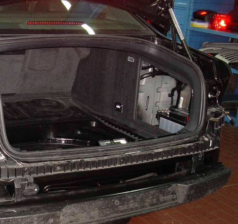

heute war ich in der waschstrasse, hab eine std lang felgen geputzt und poliert. das radio lief die ganze zeit.
als ich starten wollte, war alles tot. über den notlaufprogramm konnte ich das auto doch noch starten.
meine frage ist jetzt.
lädt sich die batterie selber wenn man mit dem wagen fährt? oder soll man die beim vw laden lassen?
wo soll die voltzahl in der anzeige am cockpit sein?
momentan steht sie bei mir auf 12V
oder gleich eine neue kaufen?
was meint ihr dazu?
wie teuer wäre so eine batterie?

Fahren und über den Motor laden reicht, um die Bordnetzbatterie (hinten links) am Leben zu halten. Wenn die Batterie vorher top i.O. war, am Samstag ein geeignetes Ladegerät kaufen (z.B. von ctek bei ATU) und einige Tage aufladen (natürlich darf dazwischen gefahren werden). Die gesamte Bordelektronik des Phaeton reagiert äußerst sensibel auf schlecht geladene Batterien - das Ladegerät ist eine sinnvolle Investition. Da die Bordnetzbatterie sehr hochwertig ist, kann sie so eine Entladung normalerweise kurzfristig ab. Eine neue wird sicher nicht ganz billig sein.

wenn der dicke nicht mehr startet ist ja wohl ganz klar die starterbatterie(rechts) defekt.über die notstartfunktion wird ja lediglich die bordnetzbatterie mit herangezogen um die schwächelnde starterbatterie zu unterstützen.
die rechte ist ja rein fürs starten da deswegen ist sie ja auch ein herkömmliche bleibatterie.würde auf jedenfall beide batterien richtig prüfen. d.h. spannung unter belastung prüfen.kann die werkstat mit einem batterietester machen.
sollte der test schlecht ausfallen dann sollte man die batterien laden.dabei ist drauf zu achten ob die batterie überhaupt strom aufnimmt.dazu braucht man ein ladegerät mit ampere anzeige.eine batterie die leer ist, ist es vielleicht deswegen weil sie keine ladung mehr aufnehmen konnte!wenn also die batterie nicht belastbar ist und auch keine ladung mehr aufnimmt dann wegschmeißen und neu.AGM Batterien sind als Bordnetzbatterien sicherlich besser unterliegen aber genauso dem natürlichen verschleiß.ich behaupte deswegen das sie nicht wesentlich länger lebt.

aufgrund vieler berichte tippe ich mal dass auch die v6 modelle eine 2. batterie haben oder?!
wenn ja. wo sitzt den die zweite batterie? welche ist bordnetztbatterie und welche starterbatterie?

bei P. mit 2 Batterien ist die linke fürs Bordnetz und die rechte zum Starten. Die linke Verkleidung löst man, indem man die Zurrösen um 90° dreht, und den Deckel dann nach innen abklappt, d.h. die lose obere Kante wegklappt und die untere Kante wie einen Scharnier ruhen läßt. Dann nach oben aushaken. Die rechte Seite funktioniert im Prinzip genauso, nur, daß man die obere Kante der Verkleidung zum Aushaken mit etwas Kraft nach unten drücken muß. Dann wie links nach innen wegklappen. Ich würde bei anstehendem Wechsel einer Batterie bei VW kaufen. Bei Varta wird sie auch nicht billiger sein, falls überhaupt verfügbar.
