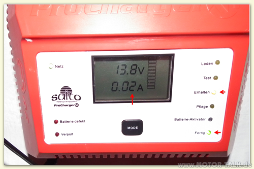

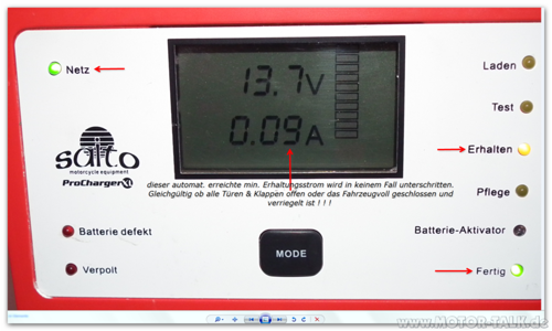

Dein Prob. kenne ich nur zu gut ... einzige Hilfe auf Dauer =
http://www.louis.de/.../index.php?topic=artnr&artnr=10004600
Begründung:
Sollte das Fzg. nur wenig benutzt werden - evtl. 1 x die Woche oder gar nur alle 14 Tage dann kannst du mit einem ordentlichen Meßgerät sehr leicht verfolgen, wie die Betriebsspannung von 12,8 V nach einer Benutzung tagtäglich in den Keller geht.
Wenn dann nach einigen Tagen die Spannung bei 12,0 v o.gar noch weniger angekommen ist ... sollte dringlichst nachgeladen werden.
Ursache dieses ganzen Dilemmas sind die vielen elektr. Speicher mit denen diese neuartigen Fzg. vollgestopft sind.
Aber zur Beruhigung ... es betrifft keinesfalls nur MB sondern durchweg jedes moderne Fhzg.
Selbst die mod. Hondaroller ( SH300) haben heutzutage bereits Wegfahrsperre - elektr. Uhr -Fehlerspeicher mit diesem gesamten Kram macht nach 2-3 Wochen ebenfalls die winzige 8 Ah Batterie die Krätsche.
Als Beleg für meine Feststellung brauchst du nur mal durch die Autohäuser zu schleichen ... dort sind fast alle "Standuhren" z.B.: S-Klassen am Ladegerät dauerhaft drann.Meist sind die 230 V Stedo schon in den Fußboden verbaut.

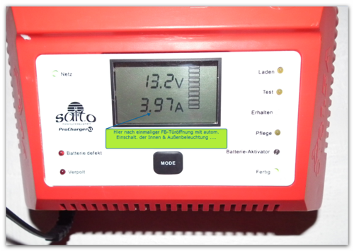

Natürlich springt der Wagen auch noch mit 30% Ladezustand an ... aber der dauerhafte Ruhestrom liegt nun mal bei 90 -110 mA dauerhaft. Das kanst du dann Tag & Nacht am Ladegerät als Erhaltungsladung ablesen.
Meist liegt aber der Ladestrom bei 500 - 800 mA.
Selbst wenn du den Wagen eben in der Garage abgestellt hast, geht das Ladegerät erst mal mit 3,69 A in Aktion.
Nur so ist eine 100 % voller Accu sichergestellt.
Aber wie gesagt, man kann auch mit einer 10 % geladenen Batterie in den kommenden Winter gehen.
Viel Spaß !
