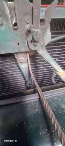

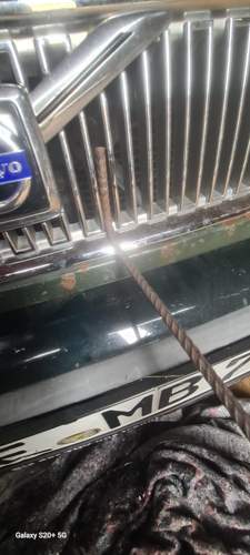

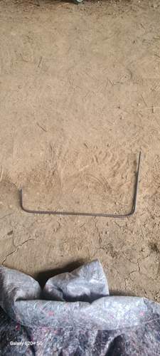

hi!
da gibts doch ne ganz einfache lösung!
wabengrill vom modell 2003 rein und ne kleine spitz-zange und mit etwas geschick hat man die motorhaube offen. eigentlich auch ne sicherheitslücke... dann kann man ganz bequem den wagen mit strom versorgen.
deadlock kann man ausprobieren in dem man sich in das auto setzt, mittels fb abschließt und dann versucht aus dem wagen zu kommen. viel erfolg! wenns klappt ist kein deadlock an bord. bei mir ist es übrigens so, dass deadlock wohl direkt beim versperren eingeschaltet wird, ich muss keine 2min warten bis das geht. wohl wieder modelljahrabhängig.
gruß max
Dieser Seilzug ist bei mir (mit dem alten Grill) unerreichbar. Zudem ist das Kabel in eine Röhre eingefasst und läuft hinten in den Verschluss rein. Von vorne keine Change, wohl auch nicht mit dem neuen Grill mit grossen Waben.
