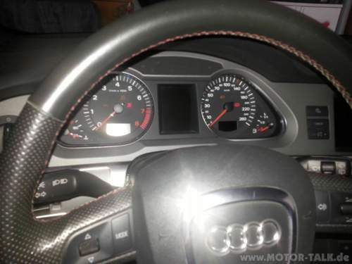

Ich wollte mein Fahrzeug heute öffnen und das ging irgendwie nicht mit der ZV. Also Schlüssel rein und so geöffnet. Es hat aicj nur die Fahrertür geöffnet. Innen waren im Kombiinstrument ein paar leuchten an. Foto hänge ich an. Dann wollte ich den wagen starten und es tat sich nichts. Überhaupt gar nichts :(
Letzte fahrt war am Samstag ca. 40km. Seitdem stand er in der Garage.
Was kann hier defekt sein? Oder wird einfach nur die Batterie kaputt/entladen sein? Das müsste aber ja auch einen Grund haben...
Danke für eure Hilfe.
Gruß, dreini

am 10. Juni 2014 um 14:55
ich vermute auch, dass es die Starterbatterie ist, wenn es noch die erste ist.
Der Batterie-Manager schaltet einen Energieverbraucher nach dem anderen ab, bis noch Startstrom übrig ist. So sollte es im Idealfall sein.
Ich merke das auch zuerst bei der Innenbeleuchtung, wenn die nicht mehr angeht, danach funtioniert - mein Advanced Key nicht mehr usw.
Vielleicht mal aufladen
Gruß Wolfgang
Themenstarteram 10. Juni 2014 um 15:22
Aber warum leuchten dann die ganzen Lämpchen im Kombiinstrument? die leuchten auch wenn der wagen abgeschlossen ist. Gerade eben nichmal nachgesehen und die sind immer noch an. Seit ca. Zwei Stunden schon. Es geht ja wirklich überhaupt gar nichts mehr. Und das alles ohne Vorwarnung. Samstag lief noch alles einwandfrei bis ich ihn in die Garage gestellt hatte.
Ja das kenne ich, 2 Minuten vorher noch gefahren kurz abgestellt und auf einmal geht nix mehr. Jetzt erstmal übliches Spiel, Fahrzeug ans Ladegerät und Fehlerspeicher auslesen :)

Die Lampen im KI leuchten weil die Batterie leer war.
Abs u, ESP, Lenkwinkelsensor benötigen erst eine kleine langsame Runde.... dann sind diese wieder kalibriert.
Bitte erst Batterie laden..... Unterspannung beim Start Versuch kann andere Steuergeräte beschädigen.

Erst mal den Akku voll aufladen. Es kann vieles sein. Akku defekt, oder die Busruhe tritt nicht ein weil ein Steuergerät defekt ist. Dadurch ist schnell die Batterie leer gesaugt. Da nützt dann auch kein BEM wenn die Verbraucher nicht abgeschaltet werden können.
Also erst mal über die Anschlüsse im Motorraum den Akku voll aufladen. Dann Akku testen lassen, wie viel Kapazität er noch hat. Ein Bleiakku im Auto kann 8 und mehr Jahre halten oder schon nach 3 Jahren hinne sein.

Im FS werden erst mal Unmengen an Unterspannungseinträge sein. Einen defekten Akku kann der Fehlerspeicher nicht anzeigen. Nur die Folgen wie Abschaltstufen der Verbraucher und Unterspannung der ganzen Steuergeräte.
Wie alt ist der Akku?
Lass den ADAC kommen. Mit Starthilfe sollte er anspringen, ausser es ist etwas defekt. Dann min. eine halbe Stunde fahren oder Akku mit einem Ladegerät voll aufladen. Dann den Akku testen lassen.
