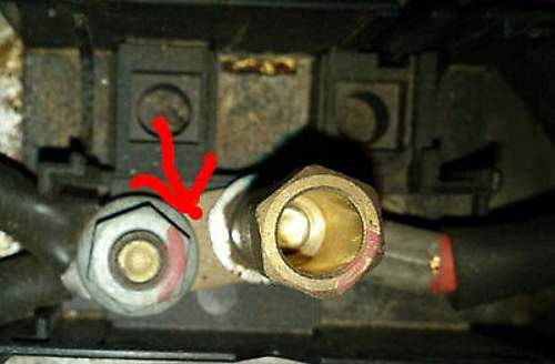

Die Sicherung findest Du im Motorraum unter dem Plus Pol ( Federbeindom linke Seite). Ist ne 200 A Sicherung
OK. War gerade nochmals in der TG, alle Sicherungen haben Durchgang, und am Plus-Pol im Motorraum kommt auch Plus an. Eigentlich gut, leider ist es dann die LiMa bzw. der Regler. Suche gerade in der Bucht, habe noch keinen passenden für nen 2001er E280 4-matic gefunden.
Schau darunter nach. Das eine hat mit dem andren nichts zu tun
Aha. Ich dachte wenn Plus ankommt "muss" die 200A Sicherung i.O. sein.
Mein Fehlerbild lässt mich am Defekt genau dieser Sicherung zweifeln, aber ich gehe nochmal in die dunkle TG und schaue nach, muss nur den Deckel vom Plus-Pol abbekommen.
OK, Deckel ab, ich sah dann den Plus-Pol:
aber keine Sicherung. Zumindest nix was nach meinem Verständnis ne Sicherung sein könnte.
Plus-pol
20151211-130227
das ist ne Sicherung?
20151211-130227-2
