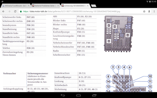

Ich habe mir in meinen Golf 5 Bj 04 auch ein solches Radio verbaut. Der Einbau war kinderleicht und es geht bis auf Canbus alles super. Ich bin jeden Tag unterwegs aber nur Kurzstrecken, nun habe ich das Problem das mein Auto nicht anspringt wenn es ein Tag steht. Ich vermute mal das es mit den Anschlüssen vom Radio zutun hat, da habe ich hier auch schon was gelesen. Nun war ich nochmal unten und habe die Sicherung vom Radio gezogen, dann dürfte doch erstmal das ausgeschlossen sein wenn das Auto morgen anspringt, oder liege ich da falsch?
Hier mal das Radio. Interessanten Artikel bei eBay ansehen http://www.ebay.de/itm/262746645518
So langsam hab ich aufgehört zu zählen wie oft ich alleine bei Facebook in der Golf 5 Gruppe das elendige "China Clone RNS510 und meine Batterie ist leer -> Gateway Problem" runter gebetet habe hier bei MT ist es genauso...
Ja wenn du die Batterie vom Radio gezogen hast ( Sicherung 8 oder 9 im Motorraum) umgehst du das Problem erstmal und die Bordelektronik kann wieder komplett abschalten in Deep Sleep Mode. Sollte die Batterie sich nicht entladen ist es wie üblich das Gateway... also flashen lassen ( Wobei ein 200er B oder C Index Gateway wohl eher nicht flashbar ist) oder tauschen... Kostet ca 45 bis 50 Euro bei E-Bay und wie oben schon geschrieben aufs Auto codieren lassen von jemanden mit VCDS das das Fahrzeugspezifisch ist.
