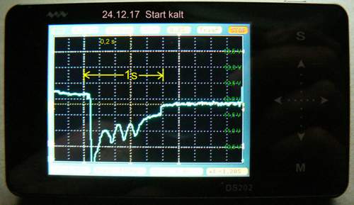

da ich zur Zeit krank bin, habe ich nur kurze Strecken, z.B ein paar KM zum Arzt oder zur Physio.
Dazu auch mal 2 bis 3 Tage wo der Wagen gar nicht bewegt wird.
Nun macht meine Batterie Probleme. Ich hatte den Wagen vorletztes Wochenende bei BMW zum Batterie aufladen, da ich das Problem schon seit ein paar Wochen habe. ( Nach 20 KM fahren hatte ich erstmal etwas über eine Woche Ruhe. Nach einigen Kurzstrecken wieder das Problem.)
Nun 9 Tage nach Aufladung und einigen Kurzstrecken, hatte ich heute nach 3 KM fahrt zum Arzt wieder die Anzeige beim Abstellen des Fahrzeuges Batterie stark entladen. Meldung: längere Fahrt oder Ladegerät anschließen. Das kann doch eigentlich nicht sein oder?
Aber wenn die Batterie hinüber ist, hätte das BMW nicht festgestellt beim Aufladen?
Und so kalt ist es hier zur Zeit eigentlich nicht. ca -2 bis 3 Grad.
Was ich noch im Wagen habe, ist eine nachträglich eingebaute Alarmanlage mit einem Viper Schild das ständig blinkt. Aber kann sich die Batterie nach 2 - 3 Tagen stehen bei um die null grad und mehreren Kurzstrecken so schnell entladen? Es ist ein 425 D BJ 06.2014. Ein Diesel braucht glaube ich beim Start mehr Saft ?
Es muss doch aber eigentlich möglich sein, eine Zeit lang nicht jede Woche 100 km Autobahn zu fahren um die Batterie aufzuladen oder?
viele grüße
Oliver

Interessant wäre, wieviel Strom Deine Alarmanlage zieht. Das müßte man mal herausmessen.
Wäre mein erster Verdacht.
Müsste ich mal prüfen lassen. Danke. Hat sonst noch Jemand Antworten oder Anmerkungen ?
ev. ein verdeckter Kriechstrom durch Kabelschaden (defekte Isolation). Hatte ein Freund im E61 (Heckklappe). Ständig tiefentladene Batterie trotz regelmäßiger Langstrecken.

Miß den Ruhestrom (sollte um die 30-50mA liegen).
Anders kommst hier nicht wirklich weiter.
Ist der ok, dann die Ladespannung messen.
Oder per Diagnose ins Powermanagement rein schauen, dort könnte man auch etwas sehen (falls ein defektes Steuergerät den Bus wach hält).

Das stimmt nicht, Ein Fahrzeug mit neuer Batterie kann man 100x starten ohne dass man in den völligen entladenen Bereich kommt. Also 50 Starts machen keine Probleme bei einem Fahrzeug das in Ordnung ist.
Wenn die Batterie bei BMW am Tester hing und voll aufgeladen wurde - wovon man ausgehen darf - und dann wieder schlapp macht, dann kann sie die Kapazität nicht halten. Wenn sich die künftigen Kurzstreckenfahrten nicht ändern, bleibt nur der Tausch. Alternativ kann man natürlich ein Batterieerhaltungsladegerät vorne im Mottorraum anklemmen. Dann gibt's da auch keine Probleme mehr. Das könnte man machen, bis sich das Fahrprofil wieder in Richtung längerer Strecken ändert. Dafür sollte man aber einen Stellplatz in einer Garage oder mind. Tiefgarage mit Steckdose haben.
