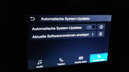

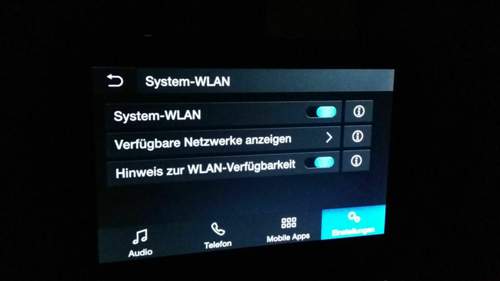

Jetzt bin ich am selbersuchen und habe das automatische Updateprogram in verdacht das wenn dieses eine Wlan Verbindung hat, stromverbraucht, auch wenn das Fahrzeug abgesperrt ist. Hat jemand auch solche Erfahrungen gemacht, und oder ist dort auch die update Funktion aktiviert.

Bitte, wie gesagt ich habe das FordSync System in Verdacht, da gibt es einen Punkt in den Einstellungen das sich das System, wenn ein bekanntes Wlan in der Nähe ist, selbst updaten kann. Was auch immer es dort macht, das entzieht sich meiner Kenntnis. Ich habe das ganze jetzt mal in den Einstellungen deaktiviert und lass das Auto, mal 5 Tage stehen und dann sehe ich ob dieses noch anspringt.

Heute nach 6 Tagen stehen im Freien bei Schnee und Kälte und nicht bewegen ist der Fiesta ohne Probleme angesprungen, keine schwache Batterie, so wie sich das gehört.
Ich habe mich geirrt bei der Modelangabe es ist doch ein Cool&Connect kein Trend.
Im Cool&Connect ist das TouchDisplay und Sync serienmäßig.
Was habe ich gemacht, ich hab die Automatische Update Funktion im EntertainmentSystem deaktiviert.
Das ganze ist nur ein Tipp, vielleicht haben andere Ford Fiesta Fahrer das gleiche auch schon erfahren.
Mein nächster Tipp wäre mal ein Zangenstrommessgerät an die Masseverbindung an der Batterie zu montieren und den Ruhestrom zu messen, vielleicht ist doch ein Fremdstromverbraucher aktiv.

Allerdings ist bei mir das Fahrzeug immer angesprungen. Ich habe irgendwann einfach mal im Sync3 die automatischen Updates, W-LAN + Bluetooth komplett abgeschaltet.
Seitdem habe ich die Meldung das der Ladezustand gering ist nicht mehr. Auch den komischen Eierton im PDC habe ich nicht mehr. Evtl. lag es daran das obwohl das Auto abgestellt war die Systeme trotzdem versucht haben Verbindungen herzustellen oder Updates zu suchen. Aber das ist nur eine Vermutung von mir.
Wo konntest du die automatische Updatefunktion ausschalten? Der Cool&Connect hat ja ab Werk nur SYNC light und das Modem von dem hier die Rede ist, gibt's ja nur mit Ford Pass Connect und Haifischantenne.
Bisher trotz nur einem Tag in der Woche Nutzung keine Probleme mit der Batterie, aber wenn man die Funktion auch beim SYNC light abschalten kann, würde ich gerne vorbeugen.
