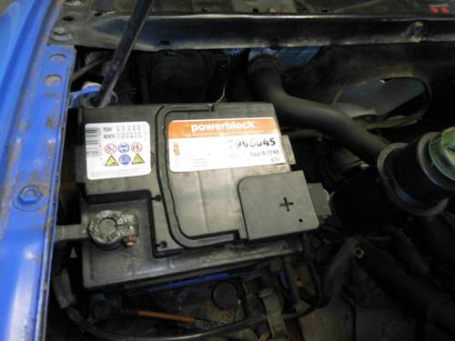

Glaube auch nicht, daß was am Radio ist. Auf dem Batteriepol ist ein Herstellerdatum eingestanzt, bei Originalbatterien. Bei meinem 9 N ne Originale mit VW Aufdruck, sehr verdächtig. War dann 15 Jahre alt, und machte nach 3 - 5 Tg schlapp. (eigentlich noch ein Garantiefall ) Vieleicht hatte die "Neue" schon paar Jahre im Lager rumgelegen, und sich totgestanden.
ZV sieht gut aus, wenn ich das schon hore ......
Bei mir steht auf dem Minuspol der Batterie nur 23. In dem Fall 2003??????
