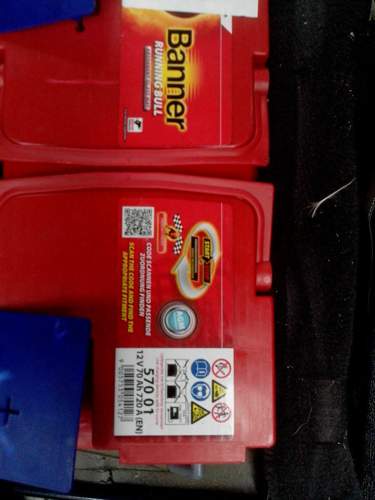

Ich fahre eine Banner Running Bull AGM Batterie AH ?? (weiß ich im mom. nicht). Hatte die Batterie von meinem Vater bekommen als der seine alte Taxe Ende 06 verkauft hat. Erst war sie in meinem Golf 2 danach im Passat 35i und jetzt im C4 verbaut. Mein Problem. Sie passt nur schlecht untzer die Rückbank und optimal ist echt anders. Letzten Winter hat die Batterie schlapp gemacht als mein Frendin den Wagen ausgemacht hatte und mit fetter Anlage Musik gehört hat und dazu beide vorderen Sitzheizungen an hatte. Und als ich zum Krankenhaus fahhren wollte als meine Tochter zur Welt kommen gekommen ist. Bin den Tag davor 4 x Kurzstrecke (weniger als 2 km) gefahren und hatte mal wieder Anlage + Sitzheizung an.
Welche Batterie ist euere Meinung nach die Beste und ist flach genug, damit es keine Kollisionen mit der Rückbank gibt.
Ich werde mich bald nach einer anderen umsehen müssen, da ich meine Anlage umbauen möchte und ich dann mehr Leistung benötige.
