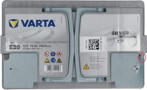

Hab gestern eine neue Varta Blue Dynamic C22 (12 V, 52 Ah, 470 A) in meinem 451 Coupe verbaut und dabei festgestellt, dass in der Batteriewanne eingetrocknete Säure lag (ebenfalls eine fast 10 Jahre alte Varta Blue Dynamic B18). Beim Einbau der neuen Batterie stellten sich mir daher folgende Fragen:
1.) Gibt es eine Öffnung in der Wanne für den Entlüftungsschlauch?
2.) Muss die zweite Öffnung für die Gase auf der Plus-Seite geschlossen werden oder muss die offen bleiben?
Besten Dank im Voraus für Eure Antworten
Meine Batterie hat zum Innenraum hin zumindest einen Schlauch dran, der dort auch durchs Blech geführt wird. Wie das jetzt genau bei deiner Batterie gehandhabt wird, kann ich dir jetzt nicht sagen.
@Ingo.M schrieb am 2. März 2025 um 19:09:00 Uhr:
Ok, hab das Loch nicht gefunden, werde nochmals gucken
und auf der anderen Seite die Öffnung mal offen lassen
