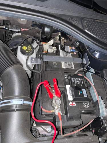

Ich fahre viel Kurzstrecke und letzte Woche war ich auch noch ein paar Tage krank.
Als ich das Auto jetzt am Wochenende wieder angelassen habe, merkte ich, dass es sich schwer tut.
Die Batterie scheint ziemlich leer geworden zu sein.
Ich habe gelesen, dass es nicht so einfach ist, die Batterie vom Golf selber zu laden?
Stimmt das? Braucht man dazu ein bestimmtes Ladegerät?

das Laden ist eigentlich unproblematisch. Ich habe z.B. ein Ladegerät aus der Serie GÜDE GAB. Da kann man den Ladestrom einstellen, es hat verschiedene Sicherheitsschaltungen, die die Batterie schützen und Erhaltungsladung. (Es gibt natürlich noch viele andere Ladegeräte),
Ich ziehe dabei ein längeres Laden mit 2 A einer Schnelladung mit höheren Strömen vor.
******** Aber ganz wichtig ist, wie du lädst! **********
Auf keinen Fall das Ladegerät direkt an beide Pole der Batterie anschließen!
Plus kommt an den Pluspol der Batterie und Minus an die Karosserie!
Dafür gibt es hinter der Batterie extra einen metallisch blanken Winkel. Wenn du die Motorhsube öffnest fällt der eigentlich auf. Da ich meinen G8 nicht mehr habe kann ich leider kein Bild posten.
Es ist auf jeden Fall ein Ladegerät zu verwenden, welches spannungsbegrenztes Laden ermöglicht. Viele moderne (elektronische) Ladegeräte können das. Die alten Ladegeräte meistens nicht. Dazu würde ich in der BDA des Ladegeräts nachlesen.

Ja Lademodus für AGM Batterien.
Nichts abklemmen.
1. Plus auf den +Pol der Batterie und
2. Minus auf Masse an die Karosserie
3. Ladegerät einschalten
Über Nacht, hängt vom Ladegerät ab, ob dies eine Ladeschlussspannung mit Abschaltung oder Umschaltung auf Erhaltungsladen hat.

NASS muss ich einstellen, oder?
Ich kann leider von meiner Batterie nichts ablesen, da ich den GPS Empfänger fürs Elektronische Fahrtenbuch oben drauf geklebt habe.
[Edit]
Oder doch GEL?
Ich find per google nichts.
Hab noch ein Foto angehängt.
Hier mal ein Foto
AGM und nichts anderes einstellen.

Passt.
Habs über Nacht durchlaufen lassen.
Schaut gut aus.
Die ganzen Fehlermeldungen, die sonst am Start so aufgeploppet sind, sind jetzt wieder weg.

Also mein eTSI 150PS mit Standheizung(!) hat eine 68Ah AGM Batterie ab Werk
Der Golf 8 den ich damals für die Probefahrt hatte (Golf 8 TDI 150PS ohne Standheizung) hatte eine EFB 59Ah Batterie ab Werk.
Ich denke die EFB ist Standard und mit Standheizung oder Hybrid(?) bekommst du die AGM.
@Cupra8 schrieb am 25. Oktober 2022 um 22:07:16 Uhr:
Edit.
Der GPS Empfänger ist auf der Batterie sehr ungünstig.
Das stimmt wohl nicht. Bei mir ist eine EFB+ verbaut, die lädt man nicht im AGM-Modus! Oder?
Hab mir ein CTEK time to go zugelegt, das kann leider nur Normal und AGM. Dann lade ich die EFB+ mit dem normalen Modus?
