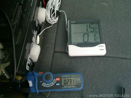

is mal wieder soweit um ein Problem zu schildern: Hatte in der Vergangenheit öfters Startprobleme. Habe dann auch die Batterie getauscht. Anfangs wieder besser, nach ein paar Wochen wieder schlechter.
Mittlerweile ist die Batterie hinüber, kann also nicht mehr ohne Hilfe starten :(
Meine Frage: Kann die LM bzw. der Regler einen Defekt haben?

Um das rauszufinden, hilft nur , die Ladespannung der Lichtmaschine zu messen - sollte in der Spitze bei 14,2 - 14,4 V liegen !

Sollte auch um die 14-14,4V sein! Wenn die Spannung nach abstellen des Motors auf 10-11V abfällt ist die Batterie hinüber!

So hab mal gemessen: Also an der Lima stehen zwischen 14.2 und 14.4 Volt an. Selbiges auch an der Batterie.
Frage die mir eingefallen ist: Kann es sein, dass die Lima an Ampere Leistung verliert?
am 11. März 2013 um 13:07
Wenn es dein AEL ist . Zum Starten benötigt der Anlasser mehr Strom als der Benziner , zudem kommen die Glühkerzen zum Kaltstart hinzu . Wenn du nur Kurzstrecken fährst und auch noch das Gebläse voll aufgedreht hast ( zieht 20 A ) , Lichter an , SH , dann reicht der Ladestrom der Lima nicht aus und die Batterie wird dann immer schwächer .
Entweder die Batterie mit dem Ladegerät durchladen oder mal längere Strecken fahren .
