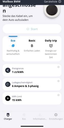

nachdem ich den i3 erst vor einer Woche gekauft habe, eine Frage; ich habe im Forum gesucht aber leider keinen Thread gefunden.
Ich kann meinen i3 120Ah an meiner PV Anlage mit Überschusssteuerung laden (TYP 2 Kabel). Das klappt auch super, allerdings suche ich nach einer Möglichkeit, den Akku nur bis 80% zu laden und das in der BMW App zu beschränken; soll ja den Akku schonen, soweit ich weiss.
Leider habe ich diese Möglichkeit nicht gefunden, sodaß ich immer wieder in die App schauen muss, um den Ladestand zu sehen. Ich habe als Ladestation den Fronius Wattpilot und auch einen Fronius Wechselrichter. Ich kann aber auch in der Wattpilot App den Ladezustand des Autos nicht abfragen, das geht nur in der BMW App.
Habt Ihr eine Idee, wo/wie ich das einstellen kann, damit der Ladevorgang bei 80% stoppt?
Danke für Ideen im voraus

Geht nicht seitens BMW, nur über Workarounds (Wallbox fragt BMW API über Internet ab oder Ladefenstereinstellung, so dass nur so viel geladen wird, dass 80% erreicht werden).
Beim Wattpilot kann man wahrscheinlich auch die Einstellung für das kWh-Limit wie beim go-e charger nutzen, um nur bis 80% zu laden. Dazu muss man aber genauso wie bei der Ladefenstereinstellung im Kopf rechnen, wie viele kWh man braucht.

Ich denke, dass es das einfachste sein wird, wenn ich tatsächlich über das kWh Limit auflade; ist im Kopf ja eigentlich schnell berechnet. evcc habe ich schon mal gesichtet, aber bisher nicht im Detail, da das reine Überschussladen mit den Fronius Geräten auch gut klappt.
Beste Grüsse, Eri
Das ist definitiv die simpelste Lösung bei deiner bestehenden Hardware.
