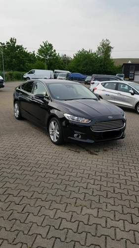

Muss ich nach einem Batteriewechsel einen Batteriesensor zurücksetzen??? Hat von euch jemand eine Ahnung wie das geht?
Gruß aus Falkenstein

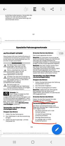

Hi Leute
Hab jetzt jede Kombination die hier vorgeschlagen wurde versucht. Also es funktioniert gar nichts von dem! Das einzige was er mir sagt " System wird ausgeschaltet um Batterie zu schonen"
Hat noch jemand eine glorreiche Idee?

Bei mir ging nach der Rückrufaktion für die Batteriegeschichte das Start-stopp nicht mehr.
Hab die von mir beschriebene Aktion durchgeführt und danach ging es sofort wieder.
