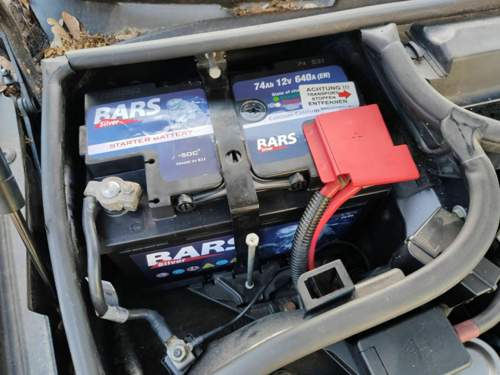

Themenstarteram 10. Juni 2021 um 9:31
Hier ist der Bucht-Link
https://www.ebay.de/itm/282518563843
Aktuell ist eine 60Ah verbaut und scheinbar in 242mm Länge. Links und rechts gibt es Platz, so dass eine 278 reinpassen dürfte. Ist es ein Problem wenn die neue Batterie mehr "Ah" hat?
Img-20210608-171047-ergebnis
Img-20210608-171051-ergebnis
Img-20210608-171054-ergebnis

Du solltest vorsichtshalber die vorhandene Batteriehöhe messen, ich vermute aber, dass die 190 mm hoch ist, zumindest habe ich über Google folgendes gefunden:
„WAYMAN Autobatterie W60H 12V 60AH 540A Starterbatterie L 242mm B 175mm H 190mm“
Wenn die 190 mm hoch ist, dann solltest du auch eine mit 190 mm Höhe kaufen.
Sodann solltest du die Batteriebefestigung etwas lösen, die Batterie ganz zu einer Seite schieben und anschließend ganz zur anderen Seite und dabei das Verschiebemaß messen.
Wenn das Maß dann min. 36 mm (278-242) beträgt, dann kannst du eine 278 mm lange Batterie einbauen.

Themenstarteram 16. Juni 2021 um 17:45
Also, habe nun doch bestellt - hat wunderbar rein gepasst!
Und zwar diese hier (278x175x190)
in der gleichen Höhe wie die originale - 190mm (Danke Oetteken), sonst wird der Akku nicht ordentlich festgehalten.
Danke an alle!
