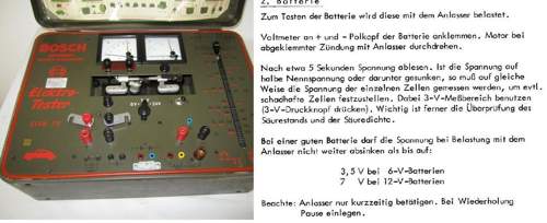

Was können die Werkstatt-Batterietester anders als die Batterie belasten und die Restspannung messen?
Das geht mit dem Anlasser und einem Baumarkt-Voltmeter genau so oder (viel schöner) mit meinem 60er jahre Tester.
Elektrotester-2
@Handschweiß schrieb am 13. November 2014 um 09:02:50 Uhr:
Wenn sie was taugen, können sie gleich mehrere Dinge, die kein Baumarkt-Voltmeter schafft:
  1. Eine einstellbare, definierte Prüflast wiederholbar vorgeben, statt einfach nur "viel Strom" zu ziehen.. Wieviel der Anlasser wirklich zieht, und wie lange, hängt von so vielen Kleinigkeiten ab, dass man kaum je zwei gleiche Messungen nacheinander bekäme. Da kann bestenfalls eine grobe Schätzung herauskommen, aber keine Messung.
  2. Den Strom, den die Batterie dabei liefert, tatsächlich messen.
  3. Zeitaufgelöst messen. Das normale Multimeter kann den Vorgängen, speziell wenn der Anlasser als Prüflast missbraucht wird, gar nicht so schnell folgen, wie es nötig wäre.
  4. Vernünftig dokumentieren, was dabei rausgekommen ist. Dafür sind einfache Multimeter komplett ungeeignet
Zusammengefasst: wenn du nur den Anlasser als Last benutzen willst, kannst du dir auch das Baumarkt-Messgerät ruhig sparen. Nichts, was davon angezeigt wird, bringt dir wesentlich aussagekräftigere Erkenntnisse, als man schon durch aufmerksames Zuhören beim Start-Versuch bekommen hätte.
