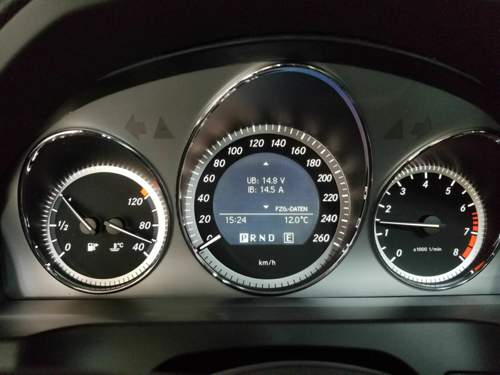

du kannst auch in dem Geheimmenü (Telefonauflegen + OK Taste gedrückt halten), dir dir Batteriespannung im Kombiinstrument anzeigen lassen. Dann kannst du die Spannung auch während der Autobahnfahrt anzeigen lassen.
@Bernd491 schrieb am 12. April 2020 um 18:51:58 Uhr:
Die Spannung wird da leider auch nur "geglättet" (gefiltert) angezeigt. Aber es gibt dir natürlich einen ungefähren Anhaltspunkt wann eventuell noch richtig geladen wird.

Die geheime Anzeige für die Batterie muss ich mir mal anschauen. Davon höre ich hier zum ersten Mal :)
