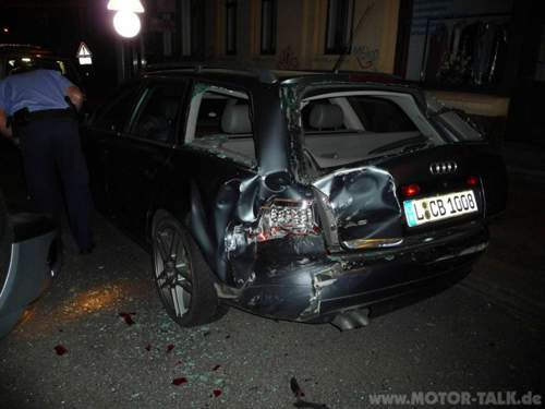

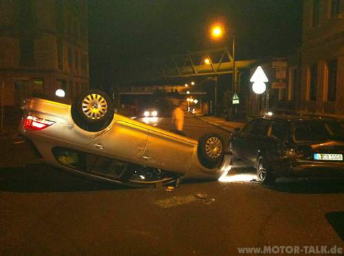

Wenn man dann mal alles durchrepariert hat, kann der Bock zufriedenstellend laufen - wie mein ehemaliger zum Beispiel - bis dann jemand mal reinfährt und ein Totalschaden übrig bleibt...
Ruecklicht-defekt
Was liegt den da...?
