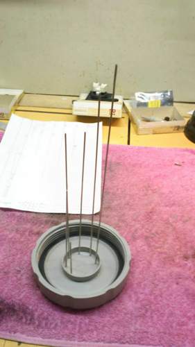

seit letzem Jahr trage ich mich mit dem Gedanken, unserem Wohnwagen eine Tankanzeige für den Frischwassertank zu gönnen. Hab das Projekt dann immer wieder vor mir hergeschoben, bis ich jetzt endlich dazu kam, es zu realisieren. Nun wurde eine Anzeige für Frisch- und Abwassertank daraus ;)
Die Schaltung und die Sensoren sind bereits fertig und getestet. Das Bedienpanel ist (leider) noch im Druck. Mit etwas Glück kann ich das Ganze kommende Woche fertig einbauen. Bilder davon folgen.
Falls jemand Interesse haben sollte, so etwas nachzubauen, hänge ich die Bauanleitung im Dateianhang hier mit ran. Das sollte wirlich jeder hinkriegen, der mit einem Lötkolben umgehen kann.
Über Bilder Eurer "Varianten" und/oder Verbesserungs-/Ergänzungsvorschläge würde ich mich freuen ...

die Schaltung von Nogolf gefiel mir, jedoch wollte ich, dass die gelbe und die rote LED nicht mit den blauen zusammen aufleuchten. Es sollte so sein, dass bei 1/4vollem Tank die Gelbe und wenn nur noch die Pumpe im Wasser steht die Rote aufleuchtet, wobei die Gelbe dann wieder ausgeschaltet ist. Die blauen sind zu diesem Zeitpunkt natürlich aus. Insofern habe ich die Schaltung nach diesen Vorgaben angepasst.
Nogolf hat Recht, was den Umgang mit dem Lötkolben angeht. Ich selbst habe so etwas noch nie bewerkstelligt. Sicherlich wird ein Profi, wenn er meine Lötstellen sieht, lachen, aber: Es hat geklappt, die Schaltung funktioniert so wie ich das wollte. Insofern: Mit ein bischen Mühe und Geduld ist der Umgang mit dem Lötkolben kein großes Problem.

Unter den LED'en ist ein Taster, mit dem die Schaltung betätigt wird. Ich habe sie so aufgebaut, dass die gelbe LED Kanal 4 und die Rote Kanal 5 ist. Kanal 1-3 sind die grünen LED'en. Für die Änderung benötigst Du zwei Reed Relais - ACHTUNG WECHSLER!!!! - keine Schalter und zwei Sperrdioden, vom Taster mal abgesehen. Geändert habe ich an der Schaltung nur Kanal 4 und 5.
Änderungen an den Kanälen:
Kanal 4
Der Transistor für Kanal 4 schaltet über eine Sperrdiode einen Wechsler (Relais 1). Die Sensoren für Kanal 3 und 4 sind gleich lang !!! Somit ist Kanal 4 über das Wasser mit dem Common verbunden und der Wechsler geschaltet. Dieser geschaltete Anschluss läuft ins leere, es ist also nichts angeschlossen. Sinkt der Wasserstand unter die gleichlangen Sensoren für Kanal 3 und 4 erlischt die untere grüne LED und gleichzeitig verliert Kanal 4 den Kontakt. Somit fällt der Wechsler ab und schaltet dadurch die gelbe LED an.
Kanal 5
Der Transistor für Kanal 5 schaltet über Common den Wechsler. Der Wechsler ist geschaltet und auch dieser geschaltete Anschluss läuft ins leere. Sinkt der Wasserstand unter den Sensor, fällt auch hier das Relais ab. Jetzt wird dadurch die rote LED angeschaltet und gleichzeitig wird über eine Sperrdiode das Relais 1 (gelbe LED) wieder angeschaltet. Die gelbe LED kann somit nicht mehr leuchten, es leuchtet nur die rote LED
Im Ergebnis hast Du dann Kanal 1-3 (grüne LED'en), die mit sinkendem Wasserstand ausgehen. Sinkt der Wasserstand unter die Sensoren für Kanal 3 und 4, leuchtet nur die gelbe LED. Sinkt der Wasserstand unter den Sensor für Kanal 5, leuchtet nur die rote LED.
Ich habe mal Bilder vom Testlauf angefügt.
