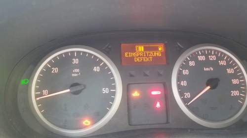

Fahrzeug mit X83 Motor,1,9 Diesel ,BJ 2012, Km 102000
Opel Vivaro Life
steht jetzt in Ludwigsburg
hier die Kurzfom von der Geschichte:
Werkstatt findet mechanisches Geräusch nicht.Hörte sich wie ein vibrieren an.Bei der Fahrt oder am Ende von Gasstößen im Stand.
Ist mal da ,mal weg.
Urlaubsfahrt endet nach 180 Km
Jetzt Turbolader und Partikelfilter zu/defekt.Kosten 5500 € ohne Garantie das es wegen dem Geräusch nicht nochmal kommt nach 100 Km ,wenn der Motor heiß ist.
Kennt jemand das Problem
ich habe massive Probleme mit meinem Wagen.
Vielleicht begann es mit einem mechanischen Geräusch während der Fahrt.Wie ein vibrieren.
Im Stand hörte man es nur am Ende von Gasstößen.
Da zu Ostern wegfahren wollte brachte ich das Fahrzeug in eine Werkstatt.
Dort hörten sie das Geräusch auch ,konnten aber die Ursache nicht finden.Steuerkette schlossen sie aus.
Hatten wohl auch den Kat draußen usw.Das Geräusch war mal da,dann wieder weg.
Wir fuhren dann los und kamen ca. 160 Km.
Die Warnlampe ging an und meldete Einspritzanlage defekt ,sofort anhalten.
Der gerufene Pannendienst las den Fehler aus - Turbolader,Ladedruck.
Er löschte den Fehler und das Fahrzeug lief ohne Geräusche.Er meinte so Warnmeldungen gibt es öfter und ich solle weiterfahren.
Wenn es wiederkommt wisse man gleich daß das Auto zur Werktstatt muß.
Beim Weiterfahren merkte das der Wagen nicht richtig zieht,Pannendienst war weg.
Nach 10 Km gleiche Meldung,anderer Pannendienst,ohne Auslesen festgestellt das der Turbo nicht läuft,zur Werkstatt geschleppt.
Info und Schlüssel dort hinterlegt (Karfreitag)
Am Dienstag dort angerufen und Reparaturauftrag gegeben.
1. Kostengrenze 600€
Bei einem weiteren Gespäch meinte der Serviesleiter die Teile seien schon bei mindestens
650€.Arbeitszeit muß er noch zusammen rechnen.
Gestern hieß es der Turbolader und Partikelfilter seien zu/defekt Kosten der ganzen Reparatur 5500 €
ohne Garantie ob nach 100 Km wieder alles kaputt ist.Am Montag will er mir sagen was den der Tausch vom kompletten Motor kostet.

Sowas kommt schon mal (selten) vor, aber erst bei viel höheren Kilometerständen.
Da kann es mehrere Gründe geben, wie das passiert und man sollte sich den Turbo, den Filter, das AGR und die Injektoren sehr genau ansehen. Nach der Beschreibung würde ich erstmal vermuten, dass der Turbo zuerst gestorben ist und dann den Filter "mitgerissen" hat. Es kann aber auch sein, dass ein Injektor "leckt" oder das AGR blockiert ist. Das wäre der kompletter Fehlerspeicher echt hilfreich gewesen, der jetzt aber wohl gelöscht ist :-(
Der Kostenvoranschlag ist echt heftig, für eine zeitwertgerechte Reparatur bekommt man Turbo und Filter zusammen für knapp netto 1200€ der Einbau ist auch keine große Sache und in Summe sollte man unter 2000€ bleiben.
Für 650€ Kosten für die Diagnose sollte der Turbo/Filter schon ausgebaut sein, da kann man doch super einfach prüfen, ob der Turbo noch ok ist und was mit dem Filter passiert ist ?!? Am Schadensbild sollte die Werkstatt doch in der Lage sein eine bessere Diagnose als "Kostet 5000€" zu erstellen?
WARUM soll der Motor getauscht werden? Hat man sich den überhaupt mal näher angesehen? Bei 100tkm hat ein M9R gerade mal 25% seiner Lebensdauer (nach meiner Erfahrung) hinter sich ?!?

Ich vermute mal, der Turbo und der Filter sind ausgebaut und liegen im Kofferraum und der Auspuff ist mit Draht hochgebunden?!?
Das Löschen vom Fehlerspeicher durch den ADAC hat viele wichtige Informationen über den Fehler vernichtet und die Werkstatt hat jetzt jede Möglichkeit zur Analyse am laufenden Motor genommen :mad:
Das "Renault macht keinen Vivaro" und "Opel macht keinen Trafic" ist schon immer ein Problem gewesen. Renault ist aber immer die bessere Wahl, weil dieser Motor in ganz vielen Renault-PKW verbaut ist und die ständig mit diesem Motor zu tun haben. Bei Opel gibt es den Motor nur im Vivaro und der ist so alt, dass damit kaum noch jemand zu Opel kommt, weil die alle wegen der hohen Kosten bei Opel in freien Werkstätten gewartet werden.
Ich wundere mich also überhaupt nicht, dass Opel solche Preise nennt, weil die sicher keine Lust haben, an dem Wagen rumzuschrauben und dann auch noch Gewährleistung dafür übernehmen zu müssen.
Keine Werkstatt nimmt gerne eine teilzerlegtes Fahrzeug, bei dem die Ursache für das Problem nicht bekannt ist und der Fehler nicht mehr reproduziert werden kann. Ich kann mir gut vorstellen, dass jede Opel-Werkstatt so einen Auftrag gar nicht erst annimmt oder absurd hohe Kosten in Aussicht stellt.
Mit so einem Fahrzeug würde ich mir eine freie, kleine Werkstatt suchen, wo der Chef noch selber mitschraubt und sich auf so ein "Risiko" einlässt...

Der Partikelfilter wurde ausgebaut und dieser sei "Zu",darum seien die Abdurch den Turbolader gedrückt worden und hätten diesen zerstört.
Der Grund dafür kann ein Schaden am Zylinderkopf,Injektoren...sein.
Dieses Problem gab es schon öfter bei diesen Motoren.
Der Austausch des Motors kommt über 10000 €
Kennt von euch jemand das Schadensbild?
Ich werde den Wagen abholen lassen und bei mir in eine Werkstatt bringen.
Mal sehen wie es weiter geht
viele Grüße
christian
Da würde ich mir eine zweite Meinung einholen!
Wenn der Partikelfilter sich zusetzt und der Gegendruck zu hoch wird und die Regeneration fehlschlägt, kommen endlos viele Warnungen und irgendwann (nach einigen Tagen) geht der Motor in den Notlauf, was eine heftige Reduktion der Leistung bedeutet. Man muss dann in eine Werkstatt fahren, die eine Zwangsregeneration durchführt und ggf. dann den Partikelfilter austauscht.
Hat es diese Warnungen gegeben ?
Ich glaube eher, dass der Turbolader als erstes defekt war und in dessen Folge der Partikelfilter sich (sehr schnell) zugesetzt hat, weil VIELLEICHT Öl aus dem Lader auf der Abgasseite ausgetreten ist und dann den Partikelfilter verstopft hat.
Der Inhalt vom Fehlerspeicher wäre echt hilfreich gewesen, der hätte auch die Reihenfolge enthalten, wann welcher Fehler zuerst kam...
Mehr kann man nur sagen, wenn man den Lader und den Filter sich genauer ansehen kann.
Ich kann mir nicht vorstellen, welcher Schaden an Injektoren oder Zylinderkopf so einen Fehler verursachen könnte :confused:
Solche Defekte führen zu ganz anderen Problemen, die Dir sicher aufgefallen wären!
Den Preis für einen Motorwechsel mit allem Drum und Dran würde ich heute auf locker über 12.500€ schätzten. Ich glaube aber nicht, dass der Block defekt ist, wenn man "nur" den Zylinderkopf+Injektoren neue macht, könnte man unter 10k€ bleiben:( . Zur Zeit sehe ich dafür aber keinen Grund!
