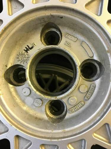

Servus Leute,
ich habe mal wieder ein kleines Problem...
Ich habe noch ein paar Felgen von BBS rumliegen, die ich gerne auf meinen IIer spannen würde... Nur leider finde ich im Netz nix Brauchbares über die eingeprägte Bezeichnung bzw. über die Verwendung an welchem Fahrzeug.
Zu den Daten: 6,5x15 ET 29. Auf der Felge steht noch BBS 382... ohne Buchstabenzusatz wie z.B. bei BBS RJ 407...
Bei BBS auf der Gutachtenseite kann ich meine Felgen daher nicht finden, da mir die Radfamilie unbekannt ist.
Hat einer von Euch solch Felgen auf dem Auto? Oder kennt ein, der ein kennt, der...?!
Jede Hilfe ist willkommen.
Beste Grüße
Moritz

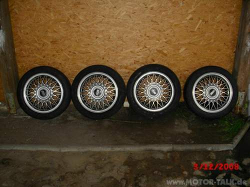

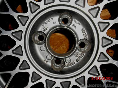

Bei ein bißchen Suche im Netz finden sich weitere Bilder mit KBA-Nummer im Guß:
KBA 41477
Bbs382-1
Bbs382-2
ah ok... komisch. bei mir steht diese kba nummer nicht... hättest du einen link zur seite?!
danke

Brauchst du aber normal alles nicht - geh zum TÜV, sag das iss eine 382 Felge (siehe Guss) und die KBA-Nummer iss 41477 - dann kann er sich das Dokument ziehen. Da sollte dann die 382 Felge drin stehen....so einfach iss Tennis...
Wo kommen die Felgen denn her, wenn keine KBA Nummer drauf steht?
...wenn auf diesen BBS die der TE hat nirgendwo eine KBA Nummer eingegossen oder eingeschlagen ist, hat man beim TÜV /DEKRA oder wo sonst 0 Chance auf eine Eintragung...kannste vergessen so !

wo siehst du eine vw-teilenummer
:confused:
Die sehe ich jetzt auch nicht...und die Felge hat`s nie direkt von VW gegeben. Beim IIer war glaube ich die "RM" von BBS die Einzige mit VW-Nummer....

wo siehst du eine vw-teilenummer :confused:
Ups, hab ich wohl zu viel Bremsenreiniger geschnüffelt
:p
Hab die Bilder nur kurz überflogen und jetzt gesehen, dass das die Angabe zur Zollgröße und ET war.... peinlich.
