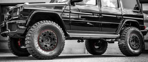

Ich müsste von ET 50 (RK5 AMG-Felgen in 9,5 R19 vom Sportpaket) auf ET 65 anpassen. Und da ich momentan mit den 19"-Serienfelgen noch ein paar Zentimeter Luft in den Radkastenverbreitungen habe, wären selbst Spurplatten mit 30 mm pro Seite noch absolut TÜV-konform. Andererseits möchte ich das Fahrwerk schonen und nehme wahrscheinlich die 22 mm-Spurplatten. Aber das ist das weniger relevante Thema. Das Gewicht der Beadlock-Felgen, auf denen ich hauptsächlich ganz normal im Alltag fahren würde, bereitet mir mehr Gedanken. In meinem Fall, also mit 8,5 R18-Beadlock, die 25 kg pro Felge auf die Waage bringen, sind es ca. 7-8 kg mehr, und zwar pro Rad.

Hier ist ein interessanter G65-Umbau mit den Tibus-Teilen und "meinen" Tibus-18"-Felgen (allerdings mit roten Felgenstreifen, die mir persönlich nicht gefallen):

Ich habe einen 2016er (MJ 2017) G500 M176 (also 4 Liter V8-Biturbo) und bin tatsächlich sehr oft mit hohen Geschwindigkeiten unterwegs. Das Thema mit der Kühlung der Bremsen hat mich ebenfalls beschäftigt. Bei den 16“-Hutchinsons sind die 5 vorhandenen Löcher wirklich klein. Bei den 18“-Tibus sind sie schon relativ groß, aber definitiv kleiner, als bei meinen aktuellen AMG-Sportpaket-Felgen.
Was ich generell bemerke:
Man hat einen Wunsch, einem gefällt irgendwas und man fängt sofort an, sich die Nachteile schön zu reden. Technisch ist mir absolut klar, dass die Beadlock-Felgen in meinem Fall nur Nachteile mit sich bringen. Ob ich sie mir tatsächlich hole, hängt hauptsächlich davon ab, ob ich es schaffe, mir diese Nachteile als Akzeptable zu servieren:-)
