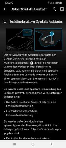

Hallo Liebe Community,
kann mir einer sagen, welche Bedeutung die beiden Kameras und der Sensor an der Windschutzscheibe auf Höhe des Innenspiegels haben. Warum haben manche w213 nur eine Kamera bzw. keinen Sensor?

Hallo ins Forum,
die Sensorik braucht unterschiedliche Kameras bzw. Sensoren. Serienmäßig haben alle 213er den Regen-/Lichtsensor (keines Sensorfeld im schwarzen Bereich in der Mitte (schimmert mitunter leicht bläulich).
M.W. geht's da so weiter:
  • Fernlichtassistent oder Multibeam: eine Monokamera mittig
  • Spurpaket/Verkehrszeichenassistent (bin ich mir beim 213er nicht sicher, da ich da noch keinen hatte, daher gehe ich mal analog zum 212er vor): eine Monokamera mittig, aber andere Kameratechnik als nur für Licht, kann aber dessen Bedarf mit übernehmen
  • Fahrerassistenzpaket (plus) oder Distronic): Stereokamera an den Rädern des schwarzen Felds (also zwei Kameraschächte)
  • am Mopf, wenn MBUX mit AR an Bord ist: eine weitere Kamera knapp unterhalb des schwarzen Felds, nicht kombinierbar mit den Assistenzkameras
Somit sind es maximal 3 Kameras an der WSS vorne und ein RLS-Feld. Für die Sensorik kommen dann noch weitere Radar bzw. Ultraschallsensoren am Fahrzeug dazu.
Bei der 360°-Kamera kommen dann noch Kameras in den Außenspiegeln sowie im Kühlergrill und in der Kennzeichenblende dazu. Letztere ist auch drin, wenn nur die Rückfahrkamera verbaut ist.
Viele Grüße
Peter

Das kann ich mir nicht vorstellen, denn bei dem Auto meiner Frau ist auch kein weiterer Assistent verbaut und dennoch hat sie bei genannter Ausstattung 2 Kameras, vielleicht liegt es auch an der 360 Grad Kamera die bei ihr verbaut ist
Die zweite Kamera ist erst mit dem Fahrassistenzpaket dabei. Eine Kamera ist mit dem Comand mit dabei wegen Verkehrszeichenerkennung. Oder eben mit Multibeam...
Die 360° Kamera hat nix mit der oder den Kameras in der WSS zu tun (Anlage)
Die Duo-Kamera wird benötigt wenn der Spurhalte-Assi und/oder Aktiver Brems-Assi mit Kreuzungsfunktion zusätzlich vorhanden ist, sowie der Verkehrszeichen-Assi.

@Ich kann alles doch beim COMAND ist wegen der Verkehrszeichenerkennung auf alle Fälle eine Kamera verbaut. Die kann dann auch fürs MultiBeam genutzt werden. Die zweite Kamera ist immer mit dem Fahrassistenzpaket verbaut. Und ja, die 360 Grad Kamera hat nichts mit den beiden Kameras vorne zu tun. Beim MBUX kommt noch eine weitere Kamera hinzu, die dann die Augmented Reality übernimmt, z.B. Ampeln einblenden usw.

Die Assistenten gibt's aber auch einzel, das FAP ist kein Muss, aber sobald einer aus dem Paket vorhanden ist, brauch man die Duo-Kamera. Aber das schrieb ich ja schon in meinem Beitrag vorher.
Und beim Comand bleib ich dabei, Verkehrszeichen werden auch ohne den VA angezeigt, es holt es sich von den Navidaten,

Die Stereo-Kamera war beim W212 nur für den Lenkassistent verbaut (DTR+Q) - meines Wissens hat sich daran beim 213er nichts geändert. Alles andere hat nur eine Mono-Kamera.
Lenkassistent gibt es nur mit Distronic (Distronic gibts aber auch ohne Lenkassistent) und ist nicht mit dem Spurassistenten zu verwechseln.
