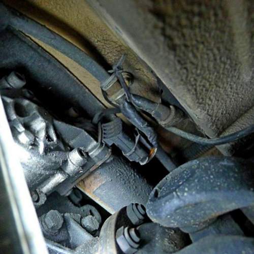

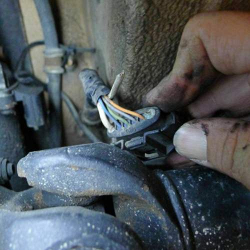

die Anzeige VG in Neutral hatte ich auch mal, Grund war ein defektes Kabel am Stecker am Stellmotor...
G' ruß Mike
Ap1260525
Ap1260531

Das war bei meinem Kabelbruch auch so, das Kabel hatte noch leichten Kontakt mal gings dann wieder nicht ich würde mich mal unters Auto legen und den Stecker begutachten, abziehen und die Kabel und Kontakte kontrollieren.
G'ruß Mike
