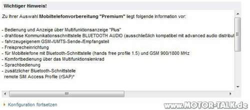

Mobiltelefonvorbereitung Premium (440,00€)
Multifunktions-Lederlenkrad (3 Speichen), Bedienmöglichkeit für Schaltung (358,00€)
Navigationsfunktion RNS 310 (für RCD 310) (489,99€)
Radiosystem "RCD 310" 4 x 20 Watt für Navigationsfunktion, 8 Lautsprecher (165,01€)
Habe zwar noch ein recht neues TomTom 930, würde das aber verkaufen.
Was aus der Preisliste von VW nicht genau hervorging, war ob das Navi auch in der MFA etwas anzeigt, dies wurde in dem oben gelobten Thread für mich beantwortet.
Leider weiß ich noch nicht genau, worüber dann das Telefon bei der Premium FSE bedient wird und wo eingehende Anrufe bzw. das Telefonbuch angezeigt wird. Wie beim 510 im Display? Oder nur im MFA? Kann jemad was dazu sagen oder vielleicht sogar Bilder posten.
Sollte im 310ner Display nix angezeigt werden, bleibt zu überlegen, ob ich auf das Navi verzichte und dann lieber das 510 nehme...
Fragen über Fragen, helft mir bitte ....

Das Rns 310 zeigt die Navidaten auch in der MFA+ an. Richtung ,Strassennamen ,Abbiegepfeile
Die Bedienung der FSE Premium geht beim Rns 310 nur über die Lenkradtasten und die Anzeige nur in der MFA+.
Mir reicht das. Ich schaue beim Fahren lieber gradeaus in die MFA+ als aufs Radiodisplay.
lg

Das Telefon wird einmal gekoppelt und funktioniert dann einwandfrei (immer sofortige Erkennung)...ist aber in dieser Kombi in der Tat nur über die MFL bedienbar und in der MFA einsehbar. Beim Telefonieren wird sofort der Radio/Navi oder Ipod-Betrieb auf lautlos gestellt und im RNS 310 kommt links ein Telefonsymbol in der Anzeige.

- Greift die Premium FSE auf das Telefonbuch im Telefon zu und werden eingehende Anrufe in der MFA+ mit Namen (falls eingetragen) angezeigt?
Ja, die PFSE greift per rSAP (remote SIM Access Profile) auf Dein Telefon zu und zeigt die Anrufe und auch SMS in der MFA+.

- Wie sieht das eigentlich mit der Sprachsteuerung der Premium FSE aus in Verbindung mit dem RNS 310? Müssen die Spachbefehle (Namen) angelernt werden oder funktioniert die wie zum Beispiel bei der Bury Nachrüst-FSE ohne anlernen?
Du musst die Namen selber aufsprechen.
Ja, wenn die Nummer im Telefonbuch gespeichert ist, wird auch der Name angezeigt.
Namen musst Du zwar lernen lassen, aber Sprachwahl einer nicht gespeicherten Nummer mit Ansage der einzelnen Zahlen und alle anderen Sprachbefehle - außer Namen - gehen ganz ohne Anlernen.
