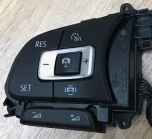

Hast Du ein Multifunktionslenkrad?
Da wäre es auf der linken Seite der Tastenblock
Siehe Bild, so oder so ähnlich…
MFL Tempomat
Ich habe mal Bilder gemacht, das ist vorhanden
20230818
20230818
Dann hast Du keinen Tempomat…
Der lässt sich aber nachrüsten
Ja, so sieht es leider aus.
Das heißt, Software freischalten und ggf. das Tastenfeld am Lenkrad links umbauen?
Du brauchst den Nachrüstsatz für 250€, Du musst es codieren und wichtig ist, Arbeiten am Airbag als Laie würde ich von abraten.
