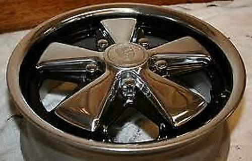

ich fahre 20 Zoll auf dem Beetle. Verkaufe die im übrigen gerade, da sie mir zu klein sind.
@chaolli
kannst du mal Bilder einstellen?
Hier mal ein Bild
Unglaublich schönes Auto.
Original geschrieben von chaolli
Hier mal ein Bild
Sehr hübsch.
Bin eigentlich kein Fan von Felgen die nicht Marke-fahrzeug sind, aber diese passen wie die Faust aufs Auge.Nice
Sind eine farbliche Eigenkreation. :-) Sind im übrigen zu Verkaufen mit Reifen.
Hei Olli
An was hattest du gedacht für die Reifen? Ichüberlegeschon hin und her ob ich weisse Felgen will oder nicht......
