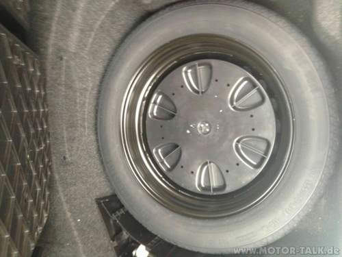

ich klinke mich mit meinem S211 Modell 2007 mal ein, dieser Beitrag ist der beste, den ich über die Suche zu meiner Frage gefunden habe und vielleicht kann jemand mit Teilekenntnissen und Zugriff auf das EPC helfen?
In meinem E350 T MOPF aus 11/2006 mit klappbarer AHK liegt ein Notrad, die Kunststoffschraube Pos. 370 (EPC 1.26.1.0) ist vorhanden.
Das Notrad liegt lose in der Mulde, Befestigung fehlt.
Mein freundlicher weiß nicht genau was fehlt und hat mir Pos. 320 geliefert, die Scheibe läßt sich zwar auf die Kunststoffschraube 370 drehen, damit ist das Reserverad aber nicht fest zu bekommen. Es klappert lose mit 3-4cm Spiel....
Benötige ich etwas zusätzlich oder statt dessen was genau?
Evtl. kann mir auch jemand mit Fotos helfen, auf dem Notrad, Bolzen und Befestigung im T-Modell 2007 erkennbar sind?
Vielen Dank im Voraus!!!!

Danke, aber das ist für die Limo, oder?
Ich habe ein T

erstmal vielen Dank, so schnell kann der Freundlich das nicht mal auf seinem Monitor aufrufen...besonders die Teileliste hilft.
Darin gibt es offenbar mehrere Teile, die alle Ersatzradhalterung heißen....
Dies hat er mir geliefert, hätte ich aus der Teileliste auch so ausgewählt, paßt aber nicht:
320 A 211 898 02 14 HALTER
ERSATZRADHALTERUNG IM LADERAUM
MINISPARE
Vermutlich fehlt etwas, aber was?
Hallo Pirat,
ich habe genau dasselbe Problem, Schraube 370 und Drehteller 320 habe ich gekauft für E350 T nach Mopf aus 7/2007, und das ganze wackelt.
Welches Teil fehlt noch bei dieser Konstruktion? Leider hört der Thread nach den hilfreichen Teilelisten auf.
Kann es sein, dass noch die Unterlage 342 (2 Stück) zusätzlich untergelegt werden müssen?
