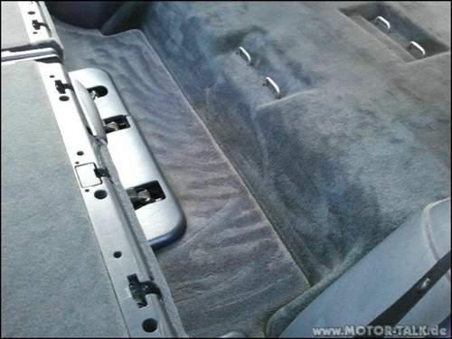

Hallo, hab mir ein Trenngitter heute ersteigert :) Leider fehlen die Befestigungsschrauben laut Angabe des Verkäufers! Kann mir jemand sagen, wo ich die bekommen kann und was das für Schrauben sind?
Hier die Halterungen unten.
Zur Info: Die Kofferraumabdeckplatten lassen sich bei montierten Gitter nicht mehr nutzen.
Bild #207458043
Bild #207458044

das sind lange Schrauben mit Verdickung zum einhängen mit einem Drehgriff dran.
So ca. 7cm lang.
Neu wenn überhaupt bei MB, war ja Originalzubehör.
Unten sind aber auch noch Winkel wenn ich mich recht entsinne.

Ich habe das Gitter komplett drin. Ich könnte Fotos machen, wenn Dir was fehlt.
Themenstarteram 21. August 2014 um 20:49
Ralf das wäre schön!!! Dann könnte ich auch gleich sehen, wie es genau befestigt wird ;)
hier mal die obere Schraube.
Die sollte aber durch beide öffnungen gehe.
Macht sie hier nicht weil das Gitter nicht in den
VorMopf gepasst hat.
Auch noch eine Gesammtansicht.
Unten sieht man dann die beiden Bügel zur Bodenbefestigung.
LG Ro
Bild #207458043
Bild #207458044
Themenstarteram 22. August 2014 um 18:34
Vielen Dank auch Ralf! Ich habe jetzt das Gitter! Es befindet sich eine der oberen Schrauben und eine der unteren Schrauben noch dabei. Die anderen Schrauben hat der Verkäufer nicht wiedergefunden. Na ja, da werde ich mich jetzt mal auf die Suche begeben! Also wenn ich das richtig verstanden habe, ist das Gitter nur mit 4 Schrauben zu befestigen, oder?
Gruß Mayloline
die 2 Bügel in der Mitte, dann oben und unten links / rechts.
Also 6 Befestigungspunkte.
LG Ro

Wenn Du nur 2 Schrauben hast, dann müssten Dir ja auch die beiden Haken für links und rechts unten fehlen....
Themenstarteram 23. August 2014 um 9:05
Hallo Ralf, nein die Haken sind auch da. Ich habe schon bei Mercedes nach den Schrauben gefragt, aber meine Händler vor Ort sagte mir, dass man die nicht mehr bestellen kann. Ich hab auch schon im Internet gesucht, kann da aber auch keine finden. Jetzt bin ich ratlos und weiß nicht, was ich damit machen soll!
Gruß Mayloline
Hab ich Mayloline zwar per PN geschickt, aber evtl. sucht sonst mal jemand danach.
Man braucht für oben links und rechts Schlossschrauben M8 x 150mm
Bekommst Du sicher bei Deinem örtlichen Eisenwarenhandel.
Als Mutter brauchst du oben eine Handrad-Mutter M8 für an die o. g. Schraube
diese hier z. B.: Bestell-Nr. 493913 (Durchgangsgewinde)
Um unten die Bügel in der Mitte anzuschrauben:
Handrad M8 x 30 (2 Stück)
diese hier z. B.: Bestell-Nr. 493911
