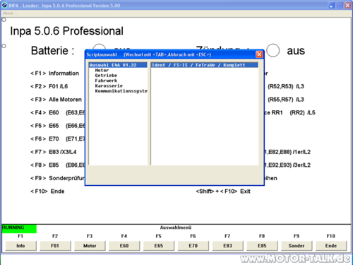

Ich habe eigentlich nen E90 325i. Damit klappt sowohl die Diagnose als auch das Codieren mit INPA/NCS Expert. Jetzt will ich bei einem E46 320d Bj 99 den Fehlerspeicher löschen (Airbagleuchte ist an). Geht das mit INPA bzw. mit meinem Interface? Ich habe das D/K-line Interface von doitauto mit so nem runden Adapter (OBD2 auf OBD1 glaube ich). Also der E46 320d hat ja so einen runden Anschluss im Motorraum. Kann ich da einfach meinen Adapter anschließen, mit meinem Interface verbinden und mein vorhandenes INPA (vom 325i) auf dem Laptop starten und wie beim 325i vorgehen? Oder ist das nicht so einfach?

Das ist ja super! Ich muss halt erstmal den FS auslesen um zu sehen wo der Fehler ist. In welches SG muss ich da eigentlich? Kann ich da eigentlich alle Fehler auf einmal auslesen bzw löschen? Bei meinem E90 gibt es in INPA einen Punkt der sich "Functional jobs" nennt womit das geht. Aber beim E46 finde ich diesen Punkt nicht!

E46 bis ca.06.2000 wird grundsätzlich über die 20 polige OBD1 diagnostiziert/codiert, Ausnahme ist das Motor SG, kann über 16 poligen OBD2 diagnostiziert werden.
Wenn in Inpa Menü der nötige Job/Script nicht vorhanden ist, kann dieser im CFDAT - oder so - und e46 Datei ergänzt werden. Wird mit einfachen Windows Editor geöffnet.
Fehler kann auch einzeln je nach e46 Script unter Sicherheit xxxx/ABG ausgelesen werden.

?? ich kenne mich da leider gar nicht aus! Kannst du mir das vielleicht näher erläutern?
Also, bei mir sieht das so aus!
Muss ich die Version vielleicht aktualisieren? Wie mach ich das?

Ja klicke doch auf Airbag und lese das Steuergerät aus. Dann FS löschen und gut ist. Wenn du dich das nicht traust lasse lieber die Fingr komplett davon.
