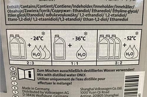

Moin, moin Gemeinde,
eine kurze Frage:
Wenn der Kühlwasser-Stand etwas zu niedrig ist - kippt man "nur" etwas Leitungswasser nach, destilliertes Wasser oder muss es bei jedem auch geringsten Nachfüllen gleich richtiges Kühlmittel sein?

Ich empfehle dir immer destilliertes Wasser zu nehmen!
Steht das nicht zufällig auch so in der BA?
Ansonsten solltest du dir einfach merken wie viel Wasser du eingefüllt hast und dann von Zeit zu Zeit Kühlerfrostschutz nachgeben.

Destiliertes Wasser ist besser, da es keinen Kalk enthält. Frostschutz oder ein fertiges Gemisch braucht du bei der geringen Menge nicht.
Ich habe immer ein Gemisch 50:50 mit destillierten Wasser und Orginalfrostschutz stehen.
Der Vorteil von destilliertem Wasser ist, das es weniger Elektrolyte enthält die innermotorisch an der Korrosion teilnehmen. Da der Motor und Wärmetauscher meist aus unterschiedlichen Stahl- oder Alu-Legierungen bestehen findet sonst mit dem Transport des Kühlmittels ein chemischer Prozess statt der einen von beiden auffrisst. Der Frostschutz enthält mW meist auch ein Korrosionsschutzmittel das den Vorgang bremst.
Verdünnt man die Lösung mit Leitungswasser reicht die Konzentration irgendwann nicht mehr aus.
MfG BlackTM

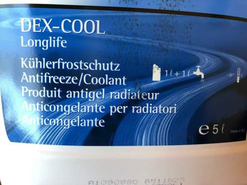

Hat jemand die genaue Bezeichnung ,welches Frostschutzmittel man nehmen darf ?
Die Farbe Orange reicht ja nicht .
na wenn du es bei deinem Servicepartner holst, wirst das richtige bekommen.
Entweder Frostschutzmittel, Rot (LONGLIFE) (DEXCOOL) Konzentrat (TN 19 40 663) oder Kühlmittel Longlife (Fertiggemisch)

Naja vom Dest. Wasser würde ich abraten :)
Jeder der etwas aufgepasst hat im Chemieuntericht weiß, das Dest. Wasser keine Ionen hat.
Aufgrund der fehlenden Ionen, nimmt es diese von den Metallischen Materialien im Kühlkreislauf auf.
Sprich es kommt zu einer Korrosion.
Diese ist zwar nicht sofort erkennbar, aber aufgrund der Wirkzeit und den Temperaturschwankungen über Zeit x merkbar. Zumal auch der pH Wert beim Dest. Wasser aufgrund der fehlenden Puffer sehr stark zu Schwankungen neigt.
Fazit: Dest. Wasser = definitv der falsche Weg und ungeeignet.
Leitungswasser = richtig, evtl. bei zu hartem Wasser kurz aufkochen, dann fällt der Kalk als Kesselstein.
Dest. Wasser hat im Fahrzeug nur etwas in der Batterie zu suchen.
